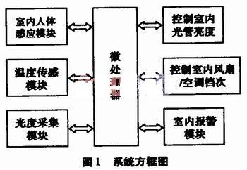

系统方框图如图l所示。通过51单片机和热释人体红外来检测区域内是否有人,如有人再检测其温度和光度是否需开启风扇和灯光并且实现该调在哪个档位,并由指示灯显示档位。用数码管显示室温。最后用蜂鸣器作为报警源,如果启动报警模式,当检测到其区域内有人就会发出报警信号,当温度超过一定范围内也启动长鸣报警声。

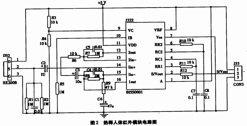

人体红外感应模块电路主要由人体被动红外探头、菲涅尔透镜、专用芯片BISS0001组成。当有人出现在它的探测区,传感器便能探测到信号并把信号传给单片机,单片机再根据实际情况是否该开启器件设备或让房间的电器设备处于一种可开启状态。关于走廊及洗手问用灯情况,当晚上有人经过时,人体红外感应到人便开启走廊用灯或者洗手间用灯。热释人体红外模块电路如图2所示。
电路中运用了热释红外专用芯片BISS0001。BISS0001是由运算放大器电压比较器、状态控制器、延迟时间定时器以及封锁时间定时器等构成的数模混合专用集成电路。如图2所示,当人体辐射的红外线通过菲涅尔透镜被聚焦在热释电红外传感器的探测元上时,电路中的传感器将输出电压信号,然后使该信号先通过一个由C1、C2、R1、R2组成的带通滤波器,该滤波器的上限截止频率为16 Hz,下限截止频率为O.16 Hz。
由于热释电红外传感器输出的探测信号电压十分微弱(通常仅有1 mV左右),而且是一个变化的信号,同时菲涅尔透镜的作用又使输出信号电压呈脉冲形式(脉冲电压的频率由被测物体的移动速度决定,通常为O.1 Hz~10 Hz左右),所以应对热释红外传感器输出的电压信号通过运算放大器OP1和OP2进行二级放大。再经由电压比较器COP1和COP2构成的双向鉴幅器处理后,检出有效触发信号Vs去启动延迟时间定时器。
输出信号Vo接单片机以便检测,当有人时便输出5 V高电平,当人离开之后延时一段时间后便复位为O V以便主控制电路的控制。电路设计让芯片处于可重复触发状态以便适合教室的实际情况。重复触发其工作过程:可重复触发工作方式下在Vc=“1”、 A=“1”时,Vs可重复触发Vo为有效状态,并可促使Vo在Tx周期内一直保持有效状态。在Tx时间内,只要Vs发生上跳变,则%将从Vs上跳变时刻起继续延长—个Tx周期;若Vs保持为“1”状态,则Vo一直保持有效状态;若Vs保持为“0”状态,则在Tx周期结束后Vo恢复为无效状态,并且,同样在封锁时间T1时间内,任何Vs的变化都不能触发Vo为有效状态。

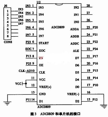

本模块主要由光敏传感电路、数模转换模块及室内LED灯几部分组成。利用一个光敏二极管和一个100 k的电阻。共五组并联连接接入5 V电压,分别引出五条线路接至ADC0809芯片的IN3~IN7通道(见图3),通过光敏二极管检测教室的光照亮度,根据光敏二极管特性,遇光照时,阻值会明显减少,随着光度的减少,光敏二极管的阻值会逐渐增大的原理,那么每个光敏二极管分压得到的不同电压值(即模拟量),通过ADC0809模数转换检测到它们输出的模拟量。通过ADC0809芯片的IN3~IN7端口,转化成数字量,D0~D7作为数据输出端口,连接至单片机的P0口进行数据的处理。

通过ADC0809的芯片引脚介绍可以知道ADC0809的CLK时钟端口,需要由外界提供,使用频率为500 kHz的一个时钟信号。单片机晶振频率为12MHz,那么单片机的ALE端口输出脉冲为它的1/6为2 MHz,同时利用74LSll2触发器,可将2 MHz四分频得到一个输出约为500 kHz的频率,提供给ADC0809的CLK端口。由ADC0809的EOC端口知道,EOC=0,正在进行转换;EOC=1,转换结束,所以使用查询方式,等待查询EOC端口一旦转换结束,通知单片机,倘若转换结束,ADC0809的D7~D0数据输出信号至单片机的PO的I/0口。
