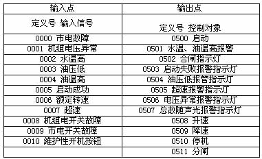

根据自动化机组的控制要求,所需PLC的输入点数为11个,输出点数为12个。系统的控制量基本上是开关量,只有电压和转速是模拟量,为了降低成本,可以通过检测电路把模拟量转换成开关量、这样,可以选用不带模拟量输入的PLC。本系统选用C28P—CDR—D小型可编程序控制器,可靠性高,体积小,输入点数为16个,输出点数为12个。电源、输入、输出电压均为24VDC。
2.2分配PlC输入输出
根据自动化机组的控制要求和电气原理图,PLc输入、输出信号分配表见表1。
表1输入/输出分配表
