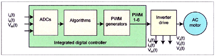

现实世界中的信号在时间上是连续的,而另一方面,信号数字化表示的精密有限,而且采样时间上不连续,因此导致了量化。明显的量化源包括ADC,具有截位、舍入、溢出误差特性的计算引擎以及脉宽调制(PWM)发生器。
使用更长字长的ADC可将ADC的量化误差最小化(嵌入式控制器中一般采用的是12位ADC)。另外设计者也需要注意采样多个电流时会产生的误差。如果使用一个ADC来连续采样两个电流,那么所产生的误差就能得到限制。

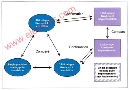

如果使用带双取样和保持电路的ADC,就可以避免这种误差。算法的数值表示是量化效应存在的最关键领域。同时使用模拟和实验分析法来研究实际的数字控制器,是一种分析量化误差的实用方法。下面图1所示的系统就采用了模拟执行和试验执行。
图1:数字处理器的选择是执行数字马达控制系统时需要考虑的一个主要问题
该系统的算法采用了三种格式:16位定点、32位定点和32位IEEE-754单精度,全都使用了同一种32位定点数字控制器-TI公司的TMS320F2812,以及用于32位定点编程的TI“IQmath”库。
“IQmath”库让设计师能够轻松快速地将以浮点格式编写的C语言代码转换成32位定点格式。由于在定点处理器上执行浮点演算效率不够高,浮点格式的实现需要更长的4kH的采样时间。因此,为公平起见,实验结果将只在16位和32位定点格式之间进行比较。

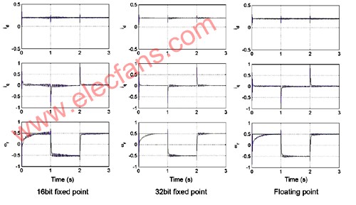

为了比较三种数据格式对数值精度的影响,对估计的速度响应和相应的d轴和q轴参考电流分别进行了观察。
图2:同时使用模拟和实验分析法来研究实际的数字控制器是一种分析量化误差的实用方法
16位定点系统(上图2)出现了伪瞬态和振铃现象,而32位则没有。实验的结果也显示了相似的特征。在实际系统中,这些瞬态现象会带来可闻噪音和振动(如下图3)。

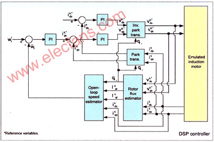

图4:16位定点系统出现了伪瞬态和振铃现象,而32位则没有
上面的图4显示了运行中的高分辨率PWM和标准PWM。从软件曲线中可以看出,当高分辨率功能关闭时阶梯就会产生。
而当开启高分辨率功能时,就形成了黄色曲线。很明显,高分辨率PWM可以将PWM输出中的量化误差降低几个数量级,因而显著降低由较低分辨率的PWM引起的极限周期。
