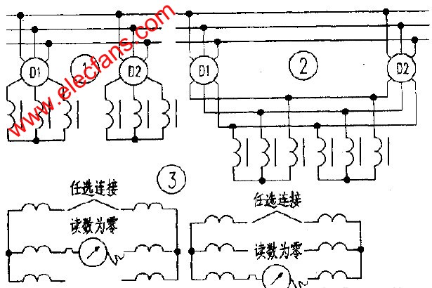

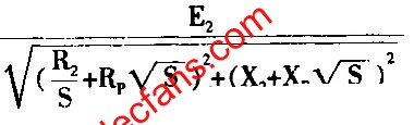

常见双电机驱动接线如图1所示(通断控制部分从略):由于电机稳态下其速度一样,转子电压相同,转子电流如下:I2=
从上式可看出,两台电机会因频敏电阻参数不一致而导v致转子电流不相等。
为了在频敏电阻参数不一致情况下仍使电流保持一致。将接线方式改接成如图2所示。显然,改进接线方式下,两台电机共享频敏电阻并联阻抗Zp=(Zp1×Zp2(Zp1+Zp2)。设各电机参数分别对应相等(转子电阻R2和静态漏阻抗X2)。滑环对应连接相序正确,使两电机转子回路不存在环流。流过频敏电阻电流总和为Ip,流过电机电流必定相等:ID1=
显然,上述改进电路可反过来解耦成两个等效独立电路,与改进前形式完全一样,但两电机分配阻抗却是相同的,
介于ZP1和ZP2之间,原先小阻抗被增值,大阻抗被减值,自动弥补原来的阻抗偏差。
值得注意的是如何确保滑环对应连接的相序正确。通常,交流绕线电机转子回路的绕线不引出星点,无法将其连线形成公共电位参考点。也就无法用直接测量两相之间电压值是否为零来判断是否同相。
这里介绍的方法是:不妨先在各电机上任取一相假定其同相,再另外各取一相,测其之间电压,若测得值接近零值时,再测剩下两相之间电压。若测得值再次接近零值,则相序正确。否则应重选两相连接,再重复上述过程,如图3所示。
