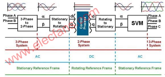

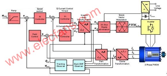

驱动PMSM的比较适合的控制方法有数个。根据应用性能和成本要求,本节描述的矢量控制方法(也称为FOC)比较适当。FOC控制方法的基本原理如图1中所述。
图1:FOC控制方法原理 矢量控制方法通过Clarke和Park变换,将定子电流空间矢量分解为产生磁场和转矩的电流分量。一旦分解,气隙磁链(d轴)和电磁转矩(q轴)可以独立进行控制。这种方法能够以类似于他励直流电机的方式控制PMSM。
矢量控制方法的必要信息包括转子的位置和速度,以及电机磁化磁链的位置。传统运动控制系统使用解析器或编码器。这样,监控转子所需的传感器、配线和连接器就增加了系统成本,降低了可靠性。对于成本敏感型应用,必须以其他方式获取转子位置。不采用位置传感器的算法称为“无传感器控制”方法。图2中的框图显示了实施的无传感器矢量控制算法。位置和速度采用反电势观测仪及追踪观测仪进行估算,如图所示。
图2:PMSM矢量控制算法框图

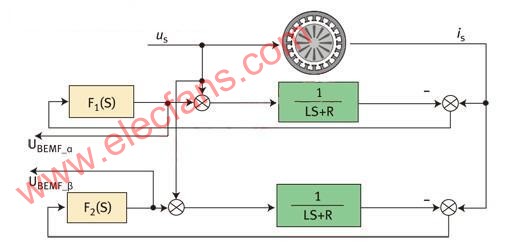

反电势观测仪基于对电动势的估算。反电势模型包括来自传统反电势(转子磁铁)的感应电压和来自定子电感的感应电压。这让我们能够通过对反电势的估算来估计转子位置。这种方法在低速时有一定的局限性,因为反电势信号非常弱,几乎为零,而且观测仪发散。当达到有效估算所需的最低运算速度时,反电势观测仪估算转子位置,可将其作为矢量控制算法的反馈信号。正确的观测仪运算的最低运算速度(电压)阈值取决于电机构造,必须根据电机参数计算或直接在电机上进行测试。

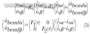

观测仪算法处理从PMSM 数学模型中得到以下方程式:
观测仪本身估算相位电流和反电势值。估算得出的电流与实际测量得到的电流进行比较,误差作为校正信号返回观测仪结构。这就使得观测仪保持稳定和集中,因此状态变量将接近实际值。反电势观测仪可用以下方程式:
反电势观测仪的框图如图3所示。
图3:反电势观测仪框图

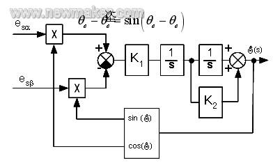

估算转子位置和速度的另外一个广泛使用的方法是众所周知的角度追踪观测仪。通过采用角度追踪观测仪,位置估算的噪音可以被过滤掉。角度追踪观测仪算法的另外一个优势是:作为算法一部分,它还会估算出转子速度。图4描述了角度追踪观测仪的结构。
图4:角度追踪观测仪框图

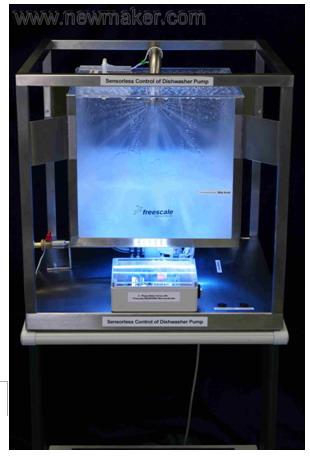

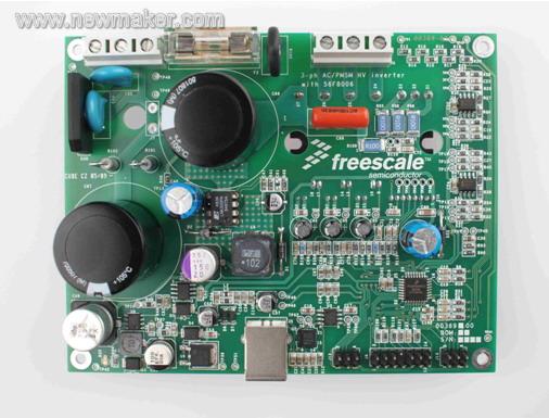

洗碗机水泵解决方案的运行图如图5所示,基于飞思卡尔MC56F8006的逆变器如图6所示。
图5:运行洗碗机泵演示
图6:采用飞思卡尔MC56F8006器件的三相逆变器
