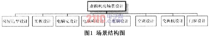

1 虚拟机房的总体设计
虚拟机房三维立体场景包含机房内的各种三维立体造型,如黑板、电脑桌、电脑椅、电脑、空调、交换机、门窗等。系统总体结构图如图1所示。

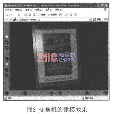

2.2.1 交换机的建模
现代机房中交换机是必不可少的设备,交换机的建模采用Billboard组节点来实现。值得注意的是Billboard组节点中使用的纹理图背景必须是透明的,这是使用Billboard组节点的关键。通过Billboard组节点可以快速方便地创建一些静态的模型,例如虚拟机房中的空调等都可以用Billboard组节点创建。使用Billboard组节点创建的模型,形象逼真,具有很好的视觉效果;并且代码量小,渲染速度快。
利用Billboard节点创建交换机的源代码如下所示。
Billboard { axisOfRotation 0.0 1.0 0.O
children[Shape{appearance Appearance{
texture ImageTexture {url"jiaohuanji.png"}}
geometry Box{size 3.O 3.0 3.0})]}
运行效果如图3所示。

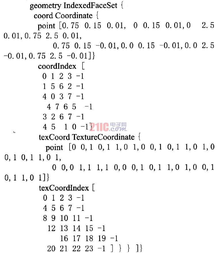

虚拟机房的门是先使用VRML中的IndexedFaceSet面集节点建立造型,再贴上实拍的门的纹理贴图,做出逼真的虚拟门,关键代码如下。
现实生活中的任何物体都是由各个平面组合而成的,而VRML的IndexedFaceSet面集节点就是通过创建物体造型的各个面,再赋予材质和颜色,还可以添加不同的纹理贴图,从而创建逼真的物体造型。利用VRML的IndexedFaceSet面集节点几乎可以创建现实生活中存在的任何物体造型。虚拟机房中的房屋造型、电脑桌、电脑椅、电脑等造型都是使用IndexedFaceSet面集节点创建,再添加上实拍的纹理贴图,创建而成的。

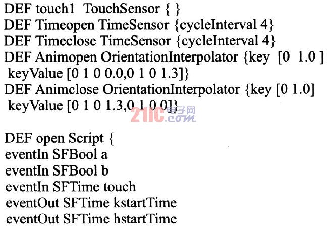

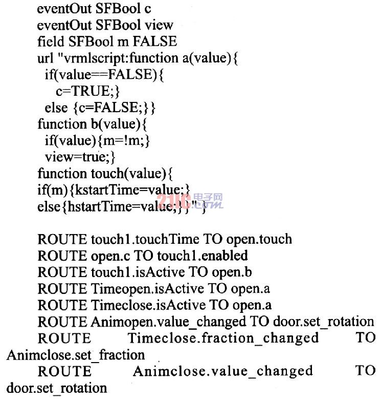

在虚拟机房场景中,使用Touchsensor节点、TimeSensor节点、OrientationInterpolator节点和Script节点,并用ROUTE把各个事件联系起来,创建了门的开、关的交互动作。
在虚拟机房的虚拟场景中,当鼠标指向门时,会出现一个手形指针,这时单击鼠标,门就会缓慢地开开,再单击鼠标,门又会缓慢地关闭。实现代码如下所示。
