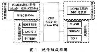

系统的硬件组成框图如图1所示。由CPU、存储模块、本地连接模块、簇内网络连接模块以及簇外网络连接模块组成。
系统采用三星公司的S3C2410作为CPU。S3C2410是一款基于ARM920T内核的16/32位RISC嵌入式处理器,内部有内存管理单元(memory managerunit,MMU),可以稳定运行在266 MHz。
存储模块由FLASH存储器、SDRAM以及SD卡组成。其中,FLASH 7存储器采用三星公司的K9F1208UDM NAND FLASH;内存SDRAM部分采用Hynix Semiconductor公司的HY57V561620芯片;S3C2410带有SD卡接口,系统扩展出SD卡插槽,用SD卡扩展数据存储空间。
本地连接模块由串口电路USB接口电路以及JTAG接口电路3部分组成。串口电路用于系统调试以及连接(自身)汇聚节点的DB51针扩展接口。USB接口用来连接USB设备,以及实现与工作站连接、下载Linux内核等功能。该模块还提供了JTAG接口,方便用户进行JTAG调试。
簇内网络连接模块主要负责网关与汇聚节点的连接,汇聚节点通过DB51针连接器与网关本地连接模块中DB9串口连接,实现了网关与汇聚节点的连接功能。
簇外网络连接模块的功能是实现网关系统利用以太网或GPRS网络接入Internet进行数据传输,供远程终端进行数据查询以及远程监控。簇外连接模块由以太网接口电路以及GPRS接口电路组成。

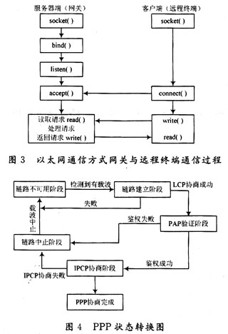

网关与远程终端进行数据传输则分别通过开发以太网应用程序和利用PPP协议,实现了以太网的有线通信和GPRS的无线通信。采用面向连接的客户机/服务器模型,其通信过程见图3。考虑到对数据传输的可靠性要求较高,故采用基于TCP的流式套接字(socket)通信机制。利用Sierra Wireless公司的Aircard750上网卡连接移动GPRS网络接入Internet,从而实现网卡与远程监控中心的数据交换。利用PPP协议栈把数据包封装成IP包的格式,发送给无线模块。完成从拨号到最终逻辑通信链路的建立需要经过:网关首先通过拨号呼叫ISP,在得到ISP应答后,建立起初始的物理连接,此时可以检测到载波信号;然后终端与ISP之间开始传送一系列经过PPP封装的LCP分组,用于协商选择将要采用的PPP参数,参数协商完成后开始认证过程;认证成功后,通信双方开始交换一系列的NCP分组来配置网络层。对于上层使用IP协议的情况而言,此过程是由IPCP完成的;当NCP配置完成后,逻辑通信链路就建立好了,双方可以开始在此链路上交换上层数据。该过程中PPP状态转换如图4所示。

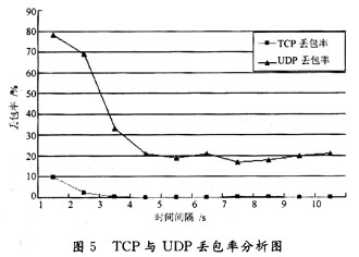

GPRS数据传输可靠性可以由误码率和丢包率来衡量。为了节省网络带宽,该实验以丢包率作为分析的主要依据。由于GPRS传输延迟的不确定性,数据传输的可靠性与数据包的发送时间间隔相关,间隔时间越大,数据传输的可靠性就会降低。分别对TCP/IP传输和UDP传输两种通信方式进行了测试丢包率试验,发送间隔时间为1~10 s,每种间隔时间进行500次数据传输试验,计算的丢包率如图5所示。可以看出,在2种传输模式中,4~5 s是1个分界点,自此以后丢包率基本趋于稳定,这时的丢包状况来源于网络的不可控因素。由于茶园旱情监测对数据传输的实时性没有过高的要求,因此,网关GPRS远程传输采用TCP方式,间隔时间选为5 s。
