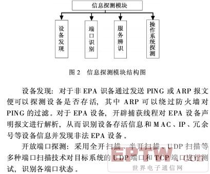

( 1)信息探测模块设计
在网络探测模块中,系统采用了丰富的测试手段尽可能多地探测日标信息,具有设备发现、开放端口扫描、服务辨识、服务版本、木马识别、操作系统探测等功能。
服务辨识:根据开放端口与服务映射表,进行第一次服务辨识。这个过程可以对一些端口上的木马威胁进行识别。第_次辨识是通过与日标系统建立连接后,收集返回的Banner信息,查询服务特征库就能大致识别出服务类型,甚至软件的名称和版本。
操作系统探测:采用TTL旗帜等手段对日标系统进行操作系统辨识。对于依赖通用操作系统的设备就需要在漏洞检测时测试系统漏洞,而对于U C/ OS等实时操作系统和无操作系统的EPA网络设备和现场设备可绕过系统漏洞测试。

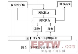

( 2)漏洞检测模块的设计
漏洞检测模块卞要是通过从漏洞库中抽取特征报文进行扫描和检测,卞要检测EPA网络设备的14种EPA应用服务漏洞和非EPA应用服务漏洞、弱口令、协议等漏洞。具体是测试模块从漏洞特征库中提取测试特征指纹形成测试报文,向测试对象发送测试报文,然后侦听检测日标的响应,并收集信息,而后结合漏洞特征库判断EPA网络是否存在安全漏洞。此处的漏洞特征库为抽象的概念,实际表现为封装在一条测试插件中的特征匹配对,测试插件完成特征的提取,形成测试报文,接收返回信息并判断是否存在漏洞。

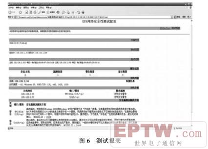

测试结果如图6所示,EPA安全测试系统对该系统内的2台EPA设备和1台组态设备进行了安全测试。以对组态设备的测试为列,通过网络服务的安全测试发现了2个安全警告,这2个安全威胁均为组态设备开启了无用的服务,通过关闭相关端口就可以弥补此漏洞。
