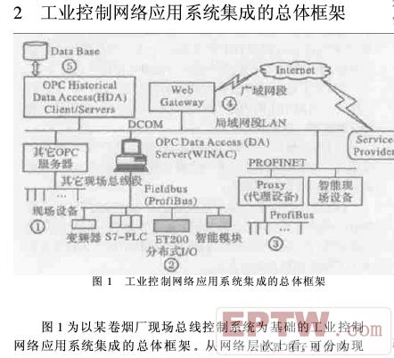

OPC( OLE for Process Control)指用于过程控制的对象链接与嵌入(OLE)技术,或者说是对象链接与嵌入技术在自动化领域的应用扩展。OPC建立OLE( object linking and embedding)规范之上,它为上业控制领域提供了一种标准的数据访问机制。而OPC是靠OPC服务器(包括OPC数据访问服务器、OPC历史数据服务器等)来实现的,这个服务器对下层现烦设备提供标准的接口,使得现场设备的各种信息能够进办OPC服务器,从而实现向下4_联(如图1①②③}
图1左上部分亘表示数据库通过OPC历史数据服劣器与LAN网段进行数据交换。
图1右下部分欧现场总线网段层的ProfiBus控制网异部分)表示了OPC服务器充当现场设备接口时的连接劣系。当它作为下层现场设备的标准接口时,它代替传统午"I/0驱动器”来完成与现场设备的通信。OPC服务器与" I/0驱动器”的不同之处卞要在于它向客户端(即需要访位OPC数据源的客户应用程序)提供了一套标准的OLE括口。通过这些统一接口,所有客户应用(包括企业管理层}`高级客户应用)都可以采用一致的方式来与现场设备通信。

基于上述的特点,OPC技术为不同的现场总线控制网络间提供了一个通用的I/ O接口。不同类型的现场总线可以通过运用OPC技术,间接地实现信息的交4-。而在上业控制网络实用中,这确实也是现今解决因8种现场总线标准不同而造成总线勺_操作极其困难的较佳方法之一,因而,这就使上业控制网络应用系统横向和纵向集成的实现变得简单。(如图1了l下部分助

PROFINET采用标准TCP/ IP以太网作为连接介质,采用标准TCP/ UDP/ IP协议加上应用层的RPC/DOOM来完成N点之间的通信和网络寻址。它可以同时挂接传统PROFIBUS系统和新型的智能现场设备[‘一3J。现有的PROFIBUS网段可以通过一个代理设备(PROXY)连接到PROFINET网络当中(如图1中国h示)。

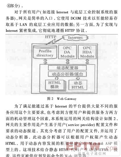

出于安全性以及可行性考虑,系统的设计采用网络勺_联技术,运用网关,实现上业控制网络与Internet集成(如图1的
通过配置以下儿项,可以执行一项服务(这里,服务被看作一次请求)。
( 1)需要监测或者控制的OPC group/ items(包括实时数据和历史数据)。
( 2)用户细}u
( 3)每个服务器指定的介绍格式以及报告类型。
WG的详细结构请参考图20
