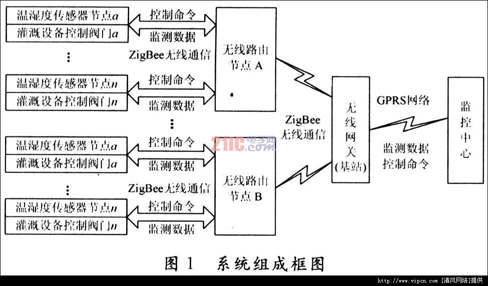

无线传感器网络技术使用在该节水灌溉控制系统中,其中心技术是ZigBee自组网技术。 ZigBee是一种低庞杂度、低功耗、低数据率、低本钱、高牢靠信度、大网络容量的双向无线通讯技术。由使用层、网络层、介质接人控制层和物理层组成。 ZigBee网络中的配备分为全功用配备(Full Function Device,FFD)和简化功用配备(RedUCe Function Device,RFD)两种。 ZigBee网络支持星型网、树状网和网状网三种拓扑构造。本系统采用混合网,底层为多个ZigBee监测网络,担任监测数据的采集。每个ZigBee监测网络有一个网关节点和若干的土壤温湿度数据采集节点。监测网络采用星型构造,网关节点作为每个监测网络的基站。网关节点具有双重功用,一是充任网络协调器的角色,担任网络的自动树立和维护、数据聚集;二是作为监测网络与监控中心的接口,与监控中心传递信息。此系统具有自动组网功用,无线网关不断处于监听形态,新添加的无线传感器节点会被网络自动发觉,这时无线路由会把节点的信息送给无线网关,有无线网关举行编址并计算其路由信息,更新数据转宣布和配备关联表等。
1.2 系统体系构造
该系统以单片机为控制中心,由无线传感节点(RFD)、无线路由节点(FFD)、无线网关(FFD)、监控中心四大局部组成,议决ZigBee自组网,监控中心、无线网关之间议决GPRS举行墒情及控制信息的传递。每个传感节点议决温湿度传感器,自动采集墒情信息,并结合预设的湿度上下限举行剖析,判别能不能须要灌溉及什么时辰中止。每个节点议决太阳能电池供电,电池电压被随时监控,一旦电压过低,节点会发出电压过低的报警信号,发送成功后,节点进入睡眠形态直到电量充足。其中无线网关衔接ZigBee无线网络与GPRS网络,是基于无线传感器网络的节水灌溉控制系统的中心局部,担任无线传感器节点的维护。传感器节点与路由节点自主构成一个多跳的网络。温湿度传感器散布于监测区域内,将采集到的数据发送给就近的无线路由节点,路由节点依据路由算法挑选最好路由,树立相应的路由列表,其中列表中包含本身的信息和邻居网关的信息。议决网关把数据传给远程监控中心,便于用户远程监控维护。本文设计的基于无线传感器网络的节水灌溉控制系统组成框图如图1所示。

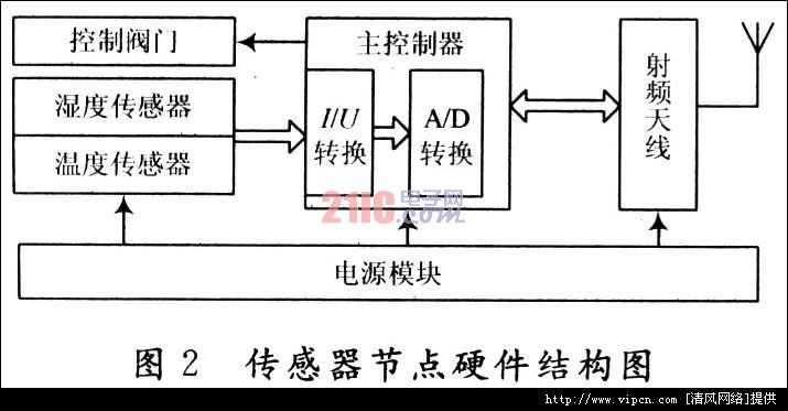

土壤水分是作物生长的首要性限定要素,土壤墒情信息的精确采集是举行农田的节水灌溉、最优调控的根本和保证,关于节水技术有效的施行具相首要性的作用。本系统传感器节点硬件构造如图2所示。

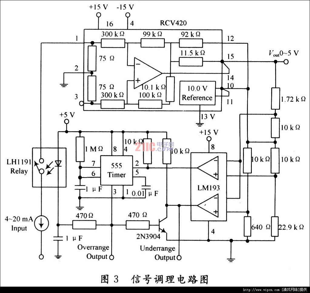

系统采用TDR-3A型土壤温湿度传感器,该传感器集温度和湿度测量于一体,具有密封、防水、精度高的特征,是测量土壤温湿度的理想仪器。温度的量程是 -40~+80℃,精度为±0.2℃;湿度的量程是0~100%,在O~50%范围内精度为±2%。温湿度传感器输出信号是4~20 mA的规范电流环,在主控制器电路上先举行I/U转换,然后举行A/D转换为数字信号后议决射频天线发射出去。电流变换器采用RCV420JP芯片,该芯片集成电阻网络、运算扩大器和规范的10 V基准电压源,能够将4~20 mA的电流环转换成0~5 V的电压输出。
信号调理电路如图3所示。A/D转换器则采用低功耗射频集成电路CC2530内部的ADC转换器,其采样频率为12位,内部有一个8通道多路开关,能够依据地址码锁存译码后的信号,只选通8路模拟输进信号中的一个举行A/D转换。

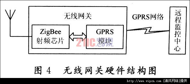

无线传感节点(RFD)、无线路由节点(FFD)、无线网关(FFD)的通讯模块均采用CC2530芯片,在构造上也有必须的一致性,这里只细致引见无线网关的硬件构造。网关担任无线传感网络的控制和维护,完成信息的融合处置,他衔接传感器网络与GPRS网络,完成两种通讯协议的转换,同时揭晓监测终端的职务,并把搜集到的数据议决GPRS网络传到远程监控中心,构造框图如图4所示。
网关采用华为GPRS通讯模块GTM900C和TI公司的ZigBee射频芯片模块CC2530。GTM900CGPRS模块支持GSM900/1800 双频,提供电源接口、模拟音频接口、规范SIM卡接口和UART接口,支持语音业务、短音讯业务、GPRS数据业务和电路型数据业务。CC2530是 ZigBee新一代SoC芯片,拥有多达256 B的快闪记忆体,准许芯片无线下载,支持系统编程,提供了101 dB的链路质量,优秀的接纳器灵敏度和强健的抗搅扰性。此外,CC2530结合了一个完全集成的,高功用的RF收发器与一个8051微处置器,8 KB的RAM,32/64/128/256 KB闪存,以及一套普遍的外设集---包含2个USART、12位ADC和21个通用GPIO(General Purpose Input Output,通用输进输出)。远程监控中心的PC端软件用Delphi设计维护界面,树立相应的数据库,完成对土壤墒情的查询、维护、打印以及议决 GPRS网络传递控制命令与土壤温湿度信息。
