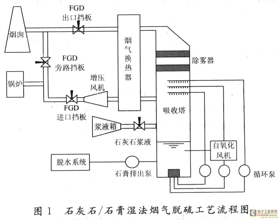

石灰石/石膏湿法烟气脱硫的基本工艺流程为:锅炉烟气经过除尘器除尘后,由引风机送入脱硫系统,烟气由进口烟道进入由增压风机增压后,经气气换热器(GGH)降温,进入吸收塔。在吸收塔内,烟气由下向上流动,石灰石浆液由上向下洗涤烟气,在吸收塔底部,鼓入空气进行氧化,生成的石膏由石膏浆液泵送人脱水系统图1是典型的石灰石/石膏湿法烟气脱硫工艺流程图。

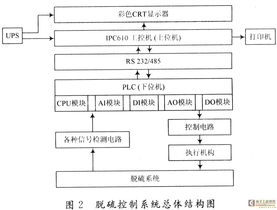

在分析、比较上述三种脱硫控制系统设计方案的基础上,构建了由工控机和PLC组成的上下位机脱硫控制系统,其结构框图如图2所示。系统以“研华”IPC-6102工业控制计算机(PC)作为系统上位机,配以PHILIPS 21寸彩色显示器,激光打印机和键盘等;西门子(SIEMENs)SEMATIC S7-300可编程控制器作为系统下位机。PC通过适配器MPI卡(多点接口卡)与PLC互相通讯、互相联系。为确保突然停电时不影响上位机监控系统的运行,系统配置有UPS(Uninter-ruptible Power Supply,不间断电源)。PLC用于现场设备参数和信号的采集、运算、调节输出、控制各设备运行;上位机主要用于工艺运行参数设定、系统调节参数设定、实时运行曲线检测和设备故障报警等,实现脱硫控制过程的自动化管理与控制。

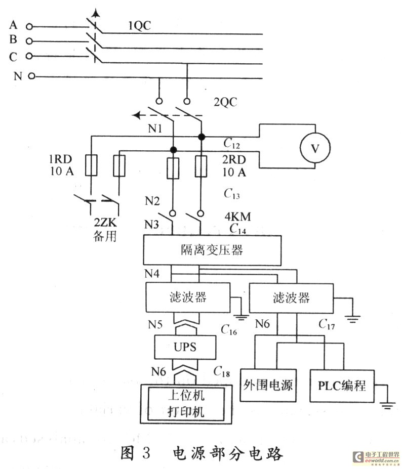

由于系统没有专用电源供电,而是由电网供电。与电网相连的晶闸管整流设备以及脱硫过程中的大功率负载等,在运行时会产生大量的高次谐波,而使交流电网造成污染,电压波形发生畸变。因此现场用来对PLC、打印机和上位机等进行供电的电源带有隔离变压器和电源滤波器,以增强抗干扰能力,电路如图3所示。由于电网中的高频干扰主要不是通过变压器的原、副边线圈的互感耦合,而是靠原副边绕组之间的分布电容耦合的,为此系统采用了隔离变压器,隔离变压器的原副边绕组之间均有隔离屏蔽层,并将零电位线经电容接地,因而该隔离变压器原副边绕组之间的分布电容很小,所以抗电网干扰能力很强。
系统的交流电源先经净化稳压电源稳压、交流隔离器隔离后输出,在交流隔离器的输出端设置了交流低通滤波器,用于滤除高次谐波,并使50 Hz的基波能顺利通过,改善了电源的电压波形,防止了高频干扰和尖峰脉冲干扰。

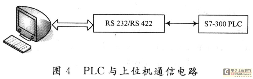

目前,S7-300 PLC的通信是通过专用接口卡5611卡和MPI电缆实现的。但是,对于坑口电厂脱硫控制系统这样的中小型工业控制系统使用这样硬件,成本相对昂贵,同时对操作人员的技术要求也较高。本文提出了通过普通串口,实现PLC与上位机的自由通信。RS 232协议是控制中经常用到的计算机串口协议,基于物理层,直接与硬件打交道。目前,RS 232是通信工业中应用最广泛的一种串行接口,被定义为一种在低速率串行通讯中增加通讯距离的单端标准。RS 232采取不平衡传输方式,即所谓单端通讯。研华(Advantech)IPC610系列工业控制计算机带有标准的RS 232通信口,而西门子公司的S7-300 PLC可以扩展RS 232/485通信模块,通过普通的9针插头直接与IPC610连接,进行通信,其结构示意图如图4所示。
