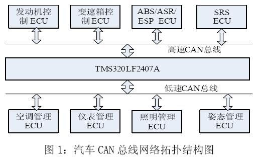

汽车计算机控制系统已经广泛涉及到动力、安全、环保、节能、舒适等诸多方面,各种控制系统的电控单元(ECU)相互紧密联系,需要进行大量数据的实时通信,而且为了满足各子系统的实时性要求必须对汽车公共数据进行共享。因此在构建CAN总线控制系统中,总是希望CAN通信控制网络具有较高的波特率和可靠性。但若整辆汽车的所有节点都挂在一个CAN网络上,众多节点通过一条CAN总线进行数据通信,就很容易出现总线负载过大,导致系统实时响应速率下降。因而在对汽车各节点的实时性进行分析后,设计了基于TMS320LF2407A的高低速CAN通信网络,将实时性要求较高的节点组成高速CAN通信网络,将实时性要求相对较低的节点组成低速CAN通信网络,并架设网关将这两种速率不同的CAN通信网络连接起来,实现全部节点之间的数据共享。整辆汽车的通信网络拓扑结构如图1所示。
图1中的发动机控制、变速箱控制、ABS/ASR/ESP控制和SRS控制是现代汽车动作的核心部件,对时间响应要求严格,因而在本设计中采用传输速率为500Kbps的高速CAN通信网络;空调管理、仪表管理、照明管理和姿态管理(如玻璃升降、后视镜调节、天窗控制、座椅调节和雨刷管理等)的实时性要求相对较低,采用速率为125Kbps的低速CAN 通信网络,主控制器跨接高、低速两条总线,与各节点进行数据交换,兼起网关的作用。

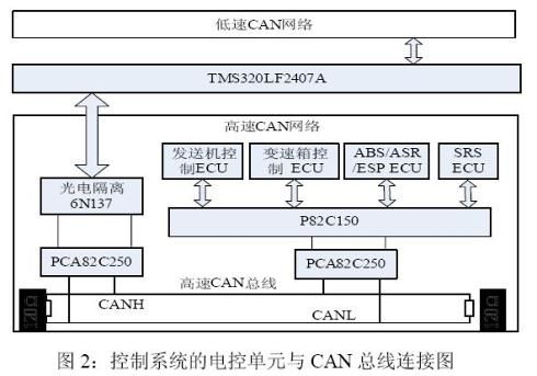

根据系统设计要求,采用TMS320LF2407A作为主控制器,汽车计算机控制系统的电控单元与CAN总线连接方式如图2所示。

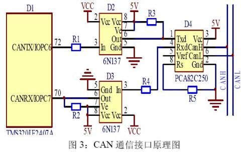

通过TMS320LF2407A内嵌的CAN控制器可以很方便的实现物理层和数据链路层的功能。CANH和CANL是CAN总线的两条差分接收/发送复用线路,它们的端点各接一个Ω120的总线匹配电阻。当有节点占有CAN总线时,该节点的发送端(电平为3.5V)接CANH,接收端(电平为1.5V)接CANL;当无节点占有CAN总线时,CANH和CANL上的电平均为2.5V。在TMS320LF2407A和总线收发器PCA82C250之间采用高速光电隔离器6N137,可有效防止干扰信号通过PCA82C250传入主控制器;同时对整个系统还进行了金属屏蔽,传输线采用屏蔽双绞线,以减少电磁干扰。
2. 硬件接口电路设计
CAN通信网络接口由TMS320LF2407A的CAN控制器、CAN总线收发器PCA82C250以及光电隔离器6N137组成。CAN节点通信接口的硬件设计电路如图3所示。为了便于调试和演示,节点模块都包括CAN接口、RS232接口和液晶显示器。在调试过程中,液晶显示器用来将本地数据和通过CAN总线接收的数据直观地显示出来,RS232接口在需要的情况下可用来与PC机建立通信。总线数据信号通过高速光电隔离器6N137隔离,PCA82C250是CAN控制器和物理层之间的接口,可以提供对总线数据的差分接收和发送能力,具有在汽车环境下抗瞬间干扰、保护总线的能力。

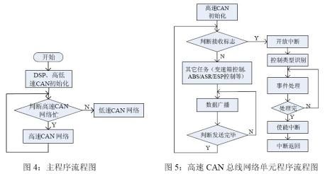

本系统软件由系统主程序和高低速CAN网络单元软件组成,软件流程如图4和5所示。
高速CAN通信网络负责对实时性要求较高的控制单元动作的采集、处理和传送,一旦系统检测到有动作信号,将开放中断,调用相应的中断子程序,经DSP处理后通过高速CAN网络传送到相应控制单元的ECU,由控制单元ECU对控制对象进行控制。如果没有检测到高速CAN网络忙,就检测低速CAN网络,在没有高速CAN网络中断的前提下调用相应的子程序响应相应的动作。低速CAN网络单元软件流程与低速CAN网络单元类似,主要区别是低速CAN网络单元采用查询方式,数据广播用于实现控制系统中的数据共享。
