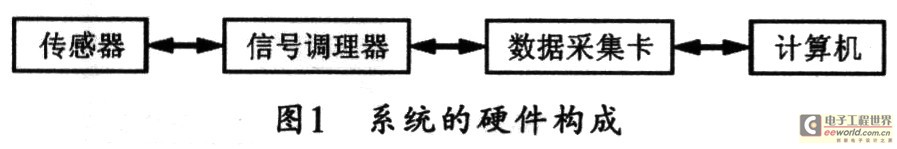

本系统的硬件由传感器、信号调理模块、数据采集卡和计算机组成,其硬件结构如图1所示。

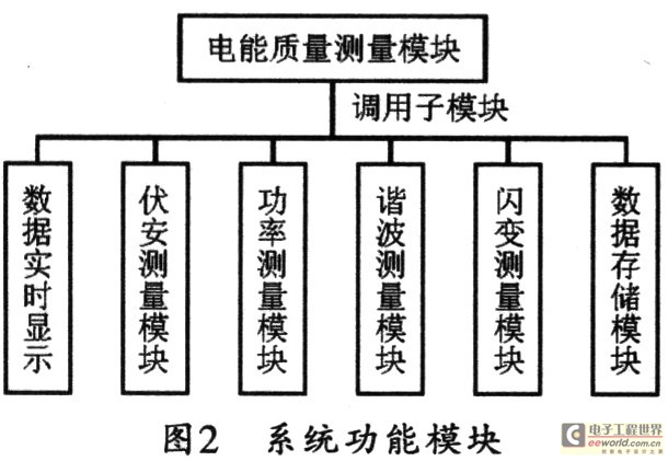

电能质量测量的模块主要包括数据采集模块、有效值测量模块、电压偏差测量模块、频率测量模块、频率偏差测量模块、三相不平衡度测量模块、功率测量模块、谐波测量模块和闪变测量模块等。其中有效值测量模块、电压偏差测量模块、频率测量及频率偏差测量和三相不平衡测量模块可以整合在一个模块里,即伏安测量模块,其系统功能如图2所示。
电能质量监测的整个系统可分成采集与实时显示、伏安测量、功率测量、闪变测量及谐波测量等五个大的模块,可在主程序界面的前面板中以五页显示,同时也可以通过调用不同的小功能模块来构成。

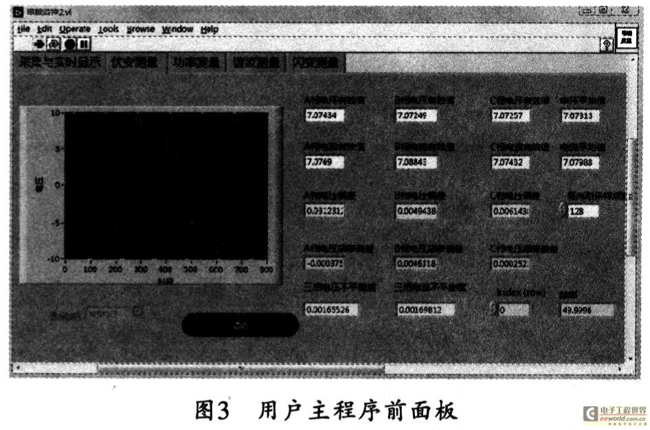

在主程序的前面板中,可以利用LabVIEW提供的选项卡控件“Tab Control.vi”功能函数来实现分页,其电能质量监测主程序前面板如图3所示。图中程序页面显示的是伏安测量页面,每个页面可以实现不同的测试任务。

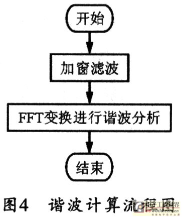

由于谱泄漏的原因,为了减少泄漏误差,避免信号在做谐波分析时发生混叠,首先要对信号进行加窗处理,再通过FFT变换完成谐波分析。这里以A相电压的谐波测量为例,给出了如图4所示的基于LabVIEW的谐波计算流程图。
谐波测量模块一般要实现各次谐波频率、幅值和THD这三个参数的测量。谐波分析的方法很多,理论和实现上都比较成熟的是快速傅立叶变换(FFT)分析法,LabVIEW提供有谐波分析软件包,可供直接进行快速频谱分析。

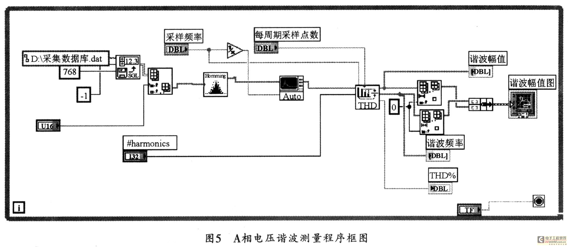

需要对采集到的数据进行谐波分析时,可利用索引数组Index Array从数据文件“采集数据库,dat”中分别取出每一行的数据,并依次加载在功能函数“Hamming Window.vi”的input signal引脚上,再通过#harmonics设置谐波次数(谐波次数可设置为40次1,这样,各次谐波的幅值和频率将以数组形式表示出来。由于谐波的幅值和频率包含基频成分,故可通过“Delete From Array.vi”除去其中的基波信号,然后再通过谐波幅值图形象显示除基波外各次谐波的幅值。图5为A相电压谐波测量的流程框图。

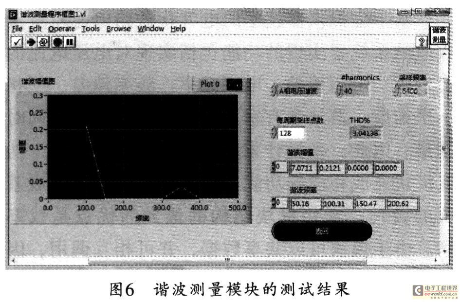

图6所示是A相电压谐波测量的显示面板图。图6中显示了谐波频率、谐波幅值和THD%,它们可以分别通过数组控件及数值控件加以显示,同时以图形控件显示除基波之外的各次谐波的幅值。
