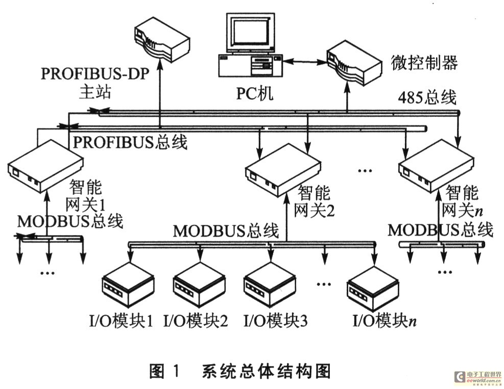

系统总体结构如图1所示。其关键部分是智能网关,它实现了协议之间的相互转换,无缝链接PROFIBUS-DP现场总线系统与MODBUS总线系统,使同一系统内同时存在PROFIBUS-DP总线和MODBUS总线的设备,已经存在和使用的设备不必做任何改变就能够直接接入PROFIBUS-DP网络。
其中,微控制器为中国四联集团开发的主控制器,本智能网关在设计上为其预留了一个用于和主控制器进行通信的通信接口。底层的I/O模块实现工业现场信号的检测或控制执行设备的运行。

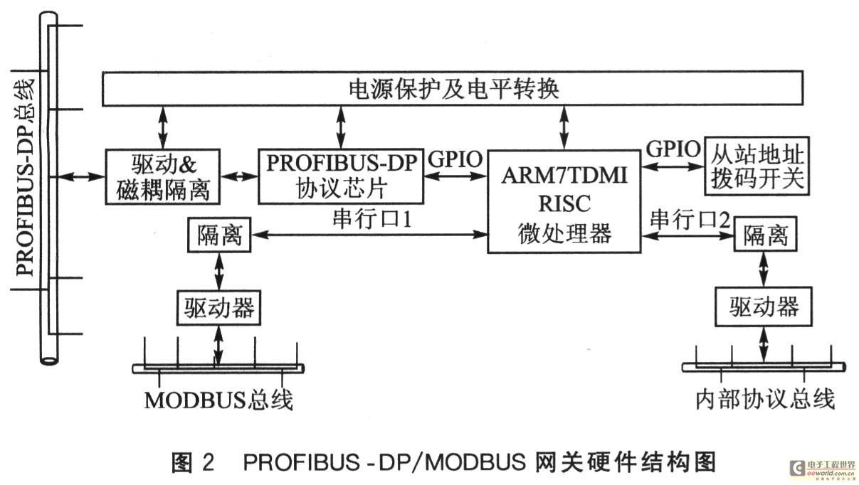

PROFIBUS-DP/MODBUS嵌入式网关硬件结构如图2所示。按照功能模块划分,网关可以分为电源管理模块、中央处理器模块、PROFIBUS-DP从站模块和RS485通信模块。
本硬件设计要求串行口速率能够达到921.6 kbps。基于此要求,硬件平台选用Philips公司的ARM7TDMI核的微处理器。电源管理模块负责整套系统的电源供给。系统的稳定运行和电源模块的稳定性能关系密切,此处设计的电源模块兼有热插拔和电压转换的功能。PROFIBUS-DP从站模块的核心功能由协议芯片(VPC3+C)来实现,从站单元的配置和管理则由中央处理器模块来完成。
中央处理器模块除了实现对PROFIBUS-DP从站模块的配置和管理外,还要完成MODBUS协议的实现以及两种协议数据交换协议栈的实现。为了提高系统的抗干扰能力,和外界进行通信的部分需要和系统在物理接口上进行电气隔离,此处的3个通信接口都需要进行隔离。根据通信速度要求的不同,选择磁耦芯片模块完成PROFIBUS-DP通信的隔离兼物理层电平转换功能;用双通道磁耦隔离芯片来完成另外两路串行口通信的隔离。这两款芯片都采用了最新的基于芯片尺寸的变压器隔离技术的磁耦。和传统的光耦比较,其转换速度、瞬态共模抑制能力、功耗、尺寸及成本等方面均有很明显的优势。

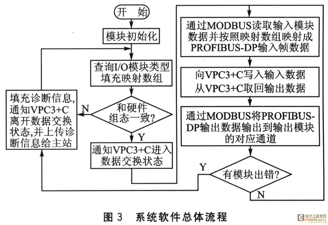

本系统采用了网关形式,软件总体流程如图3所示,主要实现了PROFIBUS-DP协议芯片VPC3+C的驱动程序和MODBUS协议,同时在应用层实现了PROFIBUS-DP总线和MODBUS总线协议数据帧的转换。MODB-US协议只是定义了消息域的格局和内容的公共格式,具体的物理层及应用层可以由用户根据需要定义。本网关MODBUS通信部分物理层采用标准的RS485总线,MAC协议是由软件实现的。
CPU通过驱动VPC3+C来实现对PROFIBUS熔一DP通信过程的控制,包括通信接口检查、正常和发生故障情况下诊断数据的发送及数据交换等过程;通过MODBUS协议实现对下挂的输入/输出从站模块的查询操作;通过对输入/输出模块的应答帧(或通信超时)进行分析来判断模块的状态以及模块的通道状态;根据模块状态信息填充PROFIBUS-DP的诊断域的数据,并以此为依据来对网关状态(正常通信、报告错误或警告信息)进行控制。

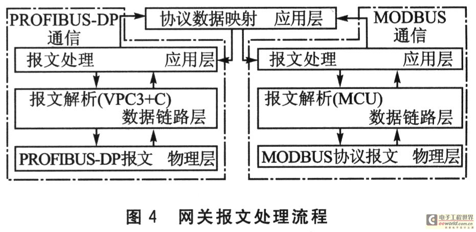

网关协议栈为MODBUS输入/输出模块和PROFI-BUS-DP通信的桥梁。协议栈采用分层结构:PROFIBUS-DP通信层、协议映射层和MODDBUs I/O通信层。协议栈结构及报文处理流程如图4所示。
(1)PROFIBUS-DP通信层
负责对VPC3+C通信状态的监控管理,按照一定的规则将PROFIBUS-DP总线通信收到的数据映射到CPU内部的存储器,供I/O通信层调用,完成输出数据的更新;把I/O通信层的输入数据按照一定的规则映射到CPU内部的寄存器,在适当的时候写入VPC3+C的输入数据缓冲区,以完成输入数据的更新。
(2)协议数据映射层
负责将I/O模块映射为标准PROFIBUS-DP I/O模块的工作,包括对下挂的I/O模块类型和通信接口控制字的检查;各输入模块通道输入数据在PROFIBUS-DP输入数据中起始位置及所占长度的管理;PROFIBUS-DP输出数据向各输出模块通道输出数据上的映射关系管理。
(3)MODBUS通信层
负责完成和下挂MODBUS从站I/O模块的所有通信,包括读取I/O模块类型、读取通道输出值、设定通道输出值和参数设置等工作;根据映射层提供的输出数据映射关系,将PROFIBUS-DP的输出数据在CPU存储器里的映射数据更新到输出模块的相应通道上;读取各输入模块的通道输入值,给映射层提供输入数据资源。

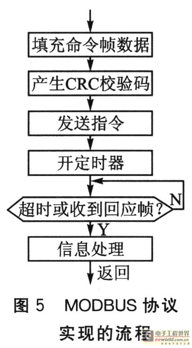

为增加信号传输的距离并提高抗干扰能力,MODB-US物理层采用标准的RS485通信。MODBUS协议实现软件的流程如图5所示。
为了提高协议处理报文的效率,并提供良好的扩展性能,定义了函数指针数组,用于MODBUS应用层的数据处理。函数指针数组指针按照模块类型进行信息处理的导向。

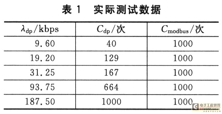

在规定的条件下,对通信次数进行计数,程序的每个扫描周期进行一次MODBUS数据输入/输出的更新;PROFIBUS-DP输入/输出数据的更新,则是在VPC3+C收到PROFIBUS-DP的输出数据标志位置位后进行。对这两种数据更新的次数进行计数,分别为Cmidbus和Cdp在PROFIBUS-DP通信速率(λdp)变化的情况下,实际测试数据如表1所列。
从表中可以看出,λdp=187.5 kbps时,Cdp=Cmodbus,实际上,此时已经出现了PROFIBUS-DP丢包现象。这也解释了上边所提到的如果λdp超过一定值,若采用中断方式处理PROFIBUS-DP的输出数据,势必影响正在进行的MODBUS的通信。
