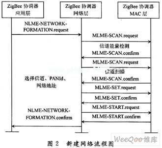

软件设计基于T1公司推出的ZigBee协议栈的最新版本Z-Stack 1.4.2。ZigBee网络设备根据功能的不同可以分为协调器、路由器和终端节点。终端节点申请加入网络,成为协调器或者路由器的子节点后,可以主动向网络中的任何节点发送数据报,也可以询问它的父节点是否有发送给它的数据报并接收。路由器包含终端节点的所有功能,此外还可以作为父节点允许其他节点加入网络,给网络中的其他节点路由转发数据报,对逻辑网络地址进行分配,维护邻居设备表等。协调器除了包含路由器的所有功能外,还包括创建一个新网络的功能。新建网络的流程如图2所示。

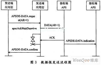

协调器通过NLME-NETWORK-FORMA-TION.request原语来启动一个新网络的建立过程。然后网络层请求MAC层对协议所规定的信道或由物理层所默认的有效信道进行能量检测扫描,以检测可能的干扰。网络层收到成功的能量检测扫描结果后,以递增的方式对所测量的能量值进行排序,并舍弃那些能量值超出许可范围的信道。如果网络层找到了合适的信道,则为新建的网络选择一个PAN标识符,接着选择0x0000作为协调器的网络地址。当网络层选定网络地址后,通过向MAC层发送MLME-START.request原语完成ZigBee网络的创建过程。ZigBee网络支持星型网、簇状网和网状网3种网络结构,其中网状网的任意两个网络节点之间都可以进行通信,发送数据报的流程如图3所示。

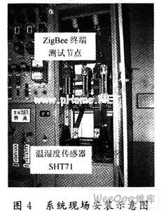

本文设计的基于ZigBee无线网络技术的温湿度监测系统在变电所的电容式高压开关柜内进行了现场试用,安装情况如图4所示。每个开关柜内布置 8~10个ZigBee终端测试节点,用于测试开关触点和母线连接部位的温湿度,整个配电室内的所有测试节点通过路由节点组成一个ZigBee网络。终端测试节点大部分时间处在休眠状态,每隔5 min醒来1次,读取传感器温湿度值,并发往ZigBee网络中的协调器节点,协调器可以通过串口、以太网或GPRS等多种接口方式将测量数据发往后台管理数据库。系统在不更换终端节点电池的前提下,已经连续正常工作10个月,预计可以正常工作3年以上。
