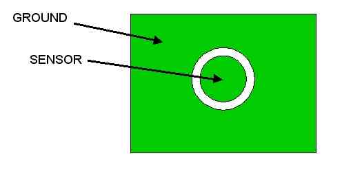

图1显示了一块PCB的顶视图,该PCB应用了本设计案例中的一个电容式传感器按键。
                                             图1:PCB顶视图
这个按键的直径为10mm,相当于一个成人指尖的平均尺寸。为该演示电路而组装的PCB带有4个按键,其中心相隔20mm。如图1中所示,接地平面也位于顶层。金属感应垫和接地平面之间设置了一个均匀的隔离间隙。该间隙的尺寸是一个重要的设计参数。如果间隙设置得过小,则过多的电场能量将直接传递至地。而如果间隙设置得过大,则将无法控制能量穿越覆盖层的方式。将间隙尺寸选为0.5mm,可以很好地使边缘场透过10mm厚的玻璃覆盖层。

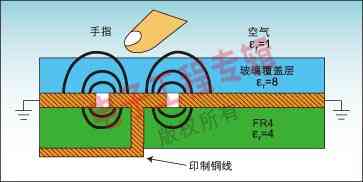

图2展示了同一种传感器模式的截面图。
                                        图2:传感器的PCB和覆盖层截面图。
如图所示,PCB上的一个过孔将金属感应垫与电路板底面上的印制导线相连。当电场试图找到最短的接地路径时,介电常数εr将影响进入材料中的电场能量的密度。标准玻璃窗的εr约为8,PCB的FR4材料的εr约为4,而白色家电中常用的耐热玻璃的εr大约为5。本设计案例中采用的是标准的窗玻璃。需要注意的是,在PCB上贴有玻璃纸,即3M公司的468-MP绝缘胶膜。

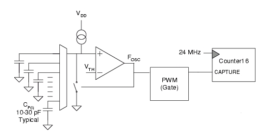

该电容式传感系统的基本元件包括:一个可编程电流源、一个精密模拟比较器和一根用来按顺序传输一组电容式传感器信号的多路复用总线。在本文所讨论的系统中,一个弛张振荡器起着电容传感器的作用。该振荡器的简化电路示意图如图3所示。
图3:电容式传感弛张振荡器电路

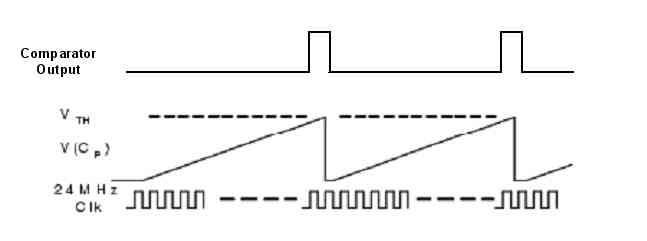

比较器的输出被送进脉冲宽度调制器(PWM)的时钟输入电路,这个PWM对一个时钟频率为24MHz的16位计数器进行门控。传感器上面的手指使电容增大,进而导致计数值增加。手指的存在就是基于这一原理来检测到的。图4展示了该系统的典型波形。
                                      图4:电容式传感弛张振荡器电路的波形

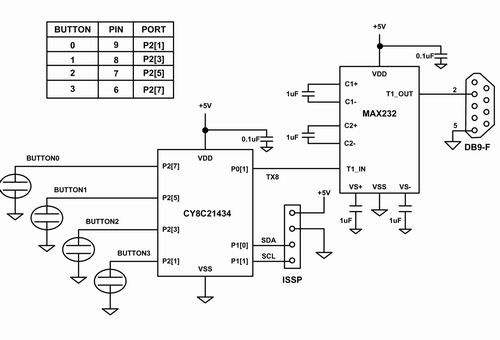

该设备的实现原理图如图5所示
                                         图5:电容式传感电路原理图
为了实现电容式传感和串行通信,该电路采用了赛普拉斯的CY8C21x34系列中的PSoC IC芯片。该芯片包含一组模拟和数字功能块,这些功能块可由存储于板上闪存中的固件来配置。另一颗芯片负责处理RS232的电平移位,以便建立到主机的通信链接,并实现波特率为115,200的电容式传感数据记录。四个电容传感按键的引脚分配在图5的表中给出。PSoC是通过一个包含电源、地以及编程引脚SCL和SDA的ISSP接头来实现编程的。而通过一个DB9连接器将电脑与电容式传感电路板相连。

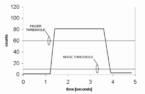

图7展示了一个持续时间为3秒的按键触压操作的理想原始计数波形。
                                   图7:将门限水平绘制在一个去除了基线的原始计数图上
噪声门限被设定的计数值为10,而手指门限设定的计数值则为60。实际上,在实际计数数据中噪声分量是始终存在,图中没有显示是为了能清晰地显示门限水平。

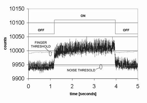

电容式传感系统的性能测量结果示于图8中。
                                 图8:通过10mm玻璃进行检测时传感器的性能测量结果
差分计数是通过主PC上一个终端仿真程序获得,然后借助电子制表软件绘制而成的。将手指在10mm厚的玻璃覆盖层上按压3秒。按键的开关状态会被叠加在原始计数上。按键在这两种状态之间快速转换,哪怕是由于通过厚玻璃进行检测而使原始计数信号中具有较大的噪声时也是如此。请注意手指和按键门限随着基线的漂移而进行周期性调整。当检测到手指的触压动作时,基线值将锁定,直到手指移开为止。

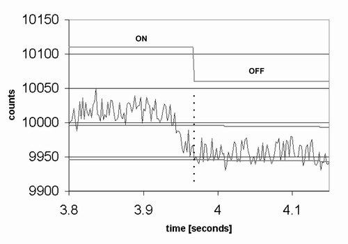

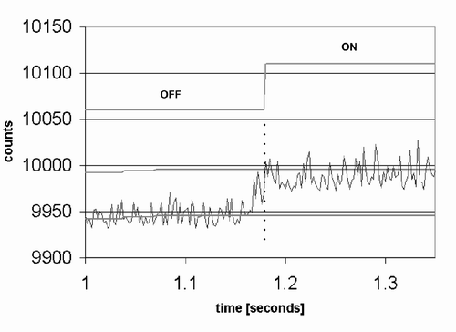

图9和图10显示了两种状态转换处的局部细节图。
                                    图9:向“开”状态转换时的局部细节图
                                     图10:向“关”状态转换时的局部细节图
在图9中,按键最初处于为关闭(OFF)状态。超过手指门限的差分计数的第一个采样把按键状态转换至通(ON)状态。在图10中,低于噪声门限的差分计数的第一个采样将按键转换至断状态。
