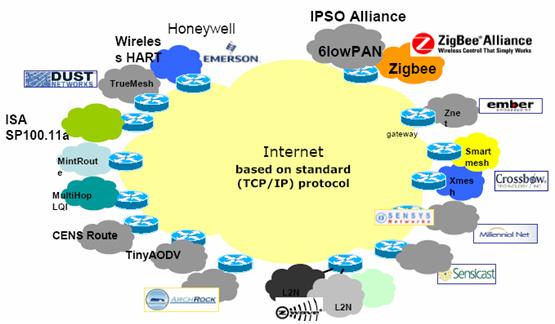

由于无线传感器和无线传感器网络巨大的市场和应用前景,所以目前全世界许多公司都推出了各自的无线传感器网络。这些技术百花齐放,各有千秋,但是这些技术之间,几乎不能相互兼容和互通。
图2是目前正在开发中的各种无线传感器技术,从这个图我们可以看到,不同的无线传感器网络,最终都是希望实现和互联网的通讯,这可能是这些传感器网络最终交汇的通道。
图2目前全球开发中的部分无线传感器网络技术

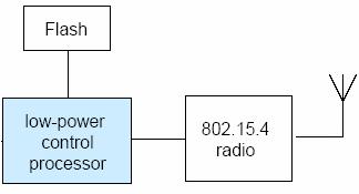

实现一个典型的无线传感器网络节点和路由器,可以采用多芯片方案,如图3所示,由一个无线收发芯片和一个微控制器(单片机)组成,微处理器可以采用低功耗的MSP430,无线芯片可以采用CC2520/CC2420等。
图3 典型的无线传感器网络节点或者路由器

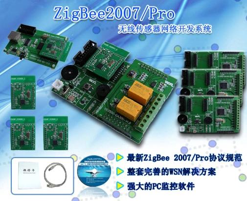

目前很多国内企业,都已经推出了各种无线传感器网络开发工具,图五是国内企业深圳市无线龙科技公司的一种最新的,支持美国德州仪器TI CC2520无线收发器和TI的ZigBee2007/PRO协议栈无线传感器网络(WSN)开发系统的新产品,包括在线仿真器,PC GUI网络监视控制软件,相关源代码无线传感器网络示范代码包装等,是快速进入无线传感器网络系统设计的可选择国产工具之一。
图五 无线传感器网络开发系统

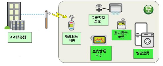

当我们完成了上述的知识准备和相关开发工具准备后,我们就可以开始一个无线传感器设计过程了,下面,我们以一个家庭节能无线传感器网络系统为实例,看看一个无线传感器网络的实际过程。家庭节能系统框图如图六所示。
图6 采用ZigBee网络技术家庭节能系统
从图我们看出,家庭中的电器,包括空调,洗衣机,冰箱等,构成一个典型的无线传感器网络,通过能源管理网关和安装在户外的无线转发路由器,实时传输到能源公司电脑化管理网络和数据库,实现对家庭能源的管理。
设计任务包括设计嵌入到家电内部的无线传感器网络单元(无线节点),家庭无线显示单元和家庭能源控制单元(无线节点或者无线路由器),能源管理网关(无线网关)等。
