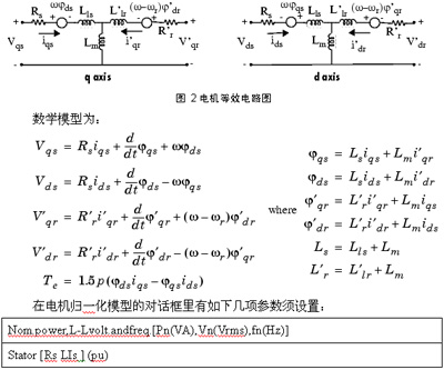

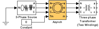

Matlab中已经建立了异步电机模型,转子方面的各参量均折合到定子侧,并用上标撇号表示,其等效电路模型为
该对话框里没有电机定、转子电压变比关系一项,在此数学模型中这一信息也无法体现。比如,定转子的额定电压分别是6000伏、1640伏,但当仿真定子侧接6000伏电压、转子侧开路这种状态时,转子侧的电压也是6000伏,因此不宜将模型的转子直接与变频器模型直接相连。为了体现定转子之间电压、电流的变比关系,在转子输出端接一近似理想的三相两绕组变压器,该变压器副边的输出作为转子的输出,变压器的变比为定子侧额定电压与转子侧额定电压的比值。

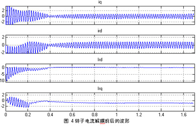

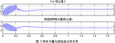

控制系统由磁场定向、坐标变换、直流调节、交流调节和电压前馈模块综合而成。经过磁场定向与坐标变换,转子电流解耦成一对转矩分量和激磁分量。下图为转子两相电 进行了旋转变换得到定子磁链坐标系下的直流Te只与有关,两者成一线性关系,另一分量起到激磁的作用。

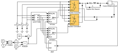

变频器一相的供电流回路模型如图6所示,主要由两组反并联的晶闸管变流器和控制正负组封锁与开通的逻辑判断电路联接而成。变频器正负组交替工作输出交流电流,且两组不可同时开通,否则在正负组间形成很大的环流会将变频器烧坏,为此需有可靠工作的控制正负组封锁与开通的逻辑判断电路,即图中的DLC模块。在无环流交-交变频器供电回路中,转子电流过零点检测是实现变频调速的重要一环,若不能准确检测出转子电流过零,交流电流就不能正确输出,导致转子电流频率不能追随实际的转差频率,力矩电流偏离给定值,变频调速失败。
图 6变频器一相供电回路模型

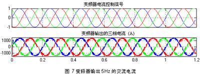

当转子电流大于0.5安培时,判断电流没到零;小于0.5安培时须过1e-5 秒的延时后再次检测电流,若仍小于0.5安,则认为电流到零了否则认为是干扰信号。判断电流到零后需先封锁当前工作的变流器后再开通另一组变流器,中间设置了1e-3秒的死区时间以防止在正负变流器之间出现环流。下图是该变频器模块输出的仿真波形(时间以秒为单位)。

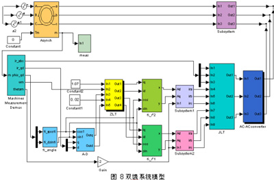

将修正了的电机模型、控制系统和变频器连接起来便构成了双馈调速系统的模型如下图8所示。速度的设定在Constant2方框中填写, Constant1可填写转子电流的激磁分量,设定为转子电流的2%。

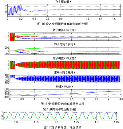

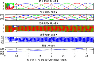

已知实际系统的电动机参数为:定、转子额定电压6000、1640伏,额定电流284、933安,额定转速1476rmp。仿真中将转速给定设为1515rmp,要求升速过程中定转子电流、力矩为额定值,定子侧功率因数95%以上。因为受仿真时间与计算机内存、仿真模型大小的限制,每次仿真时间最多可设为6秒钟,因此只仿真了从1476"1477rmp、1498.5"1500.5rmp两段,借此说明投入变频器和超同步两段过程。仿真的结果如下图所示:(以下仿真图形的纵轴均以秒为时间单位)
从图9-11可以观测到0.6秒时转子电流、电磁转矩升到0.7(标幺值),1秒钟时升到1,并保持该转矩加速。在超同步过程中定、转子电流和转矩仍保持在额定值1并测得定、转子电流幅值为390安、1280安,与实际系统的定、转子幅值401安、1319安非常接近,从图12可以看出定子绕组的电流、电压其相位几乎一致,说明功率因数很高。这些验证了该模型的正确性与参数选择的合理性。
