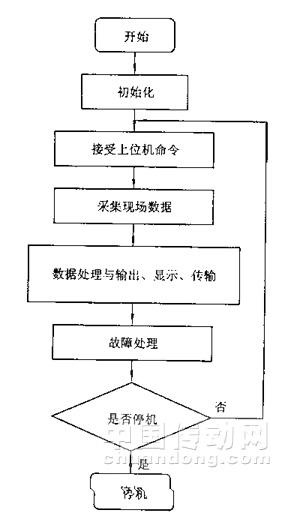

5.现场PLC程序用梯形图语言编制,程序流程图如3所示。
图3下位机plc流程图
