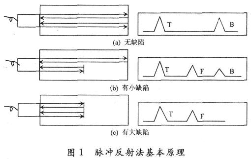

脉冲反射法的基本原理如图1所示,一般只利用一个探头发射兼接收。当工件完好时,显示器上只有始波T和底面回波B,如图1(a)所示。当工件中有小于声束截面的小缺陷时,在始波T和底波B之间还有缺陷回波F出现,如图1(b)所示。根据缺陷波F的高度可对缺陷的大小进行评估,根据缺陷回波F与始波T之间的时间差可以得到缺陷的埋藏深度。有缺陷回波时,底面回波高度下降。当工件中有大于声束截面的大缺陷时,超声波束全部被缺陷反射,显示器上只有始波T和缺陷回波F,底波B消失,如图1(c)所示。

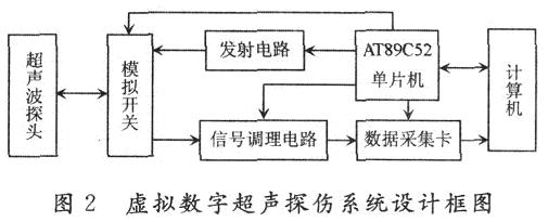

虚拟超声探伤系统的总体结构如图2所示。该系统以AT89C52单片机为核心控制器件,数据采集由计算机结合专用数据采集卡进行完成,然后利用计算机软件对数据进行运算、分析和处理,结合LabVIEW应用软件进行探伤系统的面板设计和部分功能的设计和构建,对测试结果进行显示。单片机控制发射电路发射400 V的高压窄脉冲,激励探头产生超声波,并随之切换开关至信号接收电路。同时启动数据采集卡进行数据采集工作。单片机控制系统与计算机之间的通讯(如脉冲重复频率、脉冲占空比和增益调节等)采用USB接口来进行。

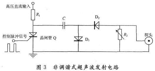

超声波的发射电路是脉冲回波法超声探伤仪的关键部分,对于超声探伤系统的性能具有很大的影响。发射电路通常有调谐式和非调谐式两种。调谐式电路中有调谐线圈,谐振频率由调谐电路的电感电容决定,发出的超声脉冲频带较窄。非调谐式电路发射一尖峰脉冲,脉冲的频带较宽,可以适应不同频带范围的探头,此时发射出的超声波频率主要由压电晶片的固有参数决定。该系统采用德国K.K公司(Krautkramer)的B5S单晶纵波直探头。该探头具有5 MHz的标称频率,15~6 000 mm的工作量程和11O mm的近场长度。为便于系统的灵活调试,采用非调谐式发射电路,其脉冲控制参数可以通过核心控制器AT89C52单片机方便地进行修改设定,发射电路如图3所示。

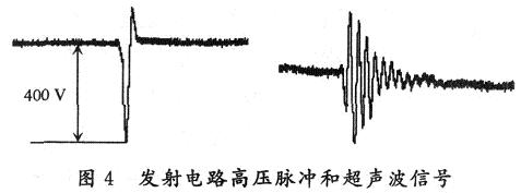

在发射电路中,高压直流通过限流电阻R1,隔直电容C被充电到VH,在常用的超声检测系统中,VH电压在数十伏至几百伏的范围内。为充分激发探头的压电性能,采用了400 V的高压直流电源模块。晶闸管Q作为一个高速开关器件在此受单片机产生的脉冲信号控制。在低电平时,晶闸管Q处于截至状态,电容C被充电到400 V,在高电平信号到达时,晶闸管Q处于导通状态,引起电容C经晶闸管Q和可调电阻R2放电,在R2上产生激励探头的高压脉冲。可变电阻R2决定了电路的阻尼情况,可以通过改变R2的阻值来改变发射的强度。电阻大时阻尼小,发射强度大,仪器的分辨力低,适合探测厚度大,对分辨率力要求不高的试件。电阻小时阻尼大,分辨率高,在探测近表面缺陷时或对分辨力要求较高时予以采用。该设计选用双向晶闸管BTl36—600,该晶闸管具有600 V的反向峰值电压和4 A的额定平均电流。为充分驱动该晶闸管工作,特意选用了双路功率MOSFET驱动器ICL7667设计了驱动电路。发射电路产生的高压脉冲和超声波信号如图4所示。

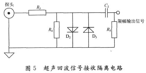

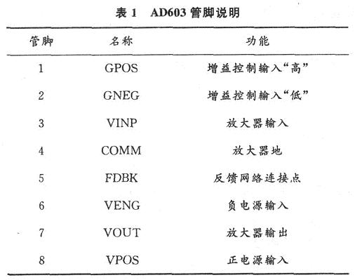

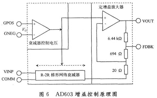

当检测范围很大时,深度缺陷或底波的反射波信号很微弱,因此在处理之前需要进行高增益放大处理。而由于探头是收发一体的,发射信号很强,它同时作用于接收电路,而且在实现的测试过程中,有可能加进强干扰,因此为保护放大电路不致损坏,使放大电路能处于线性的动态范围,需要在放大之前接收信号进行限幅,限幅电路如图5所示。图中电阻R3相对于发射电路中的可调电阻R2要足够大,用以消除接收电路对发射电路产生负载效应。选用具有较大正向电流的二极管(如2K61701)D2和D3构成双向限幅电路,防止发射电路中的高压脉冲进入到后端接收电路中,这样限幅电路的输出在士0.7 V左右,达到了该电路的预期效果。限幅之后,便是放大电路,为了能够测量幅度的变化值,在回波信号进入放大器之前,先经过已校准的衰减器,以便于对信号幅度定量调节,以适应不同的信号范围。该设计选用AD(ANALOG DEVICES)公司推出的压控增益放大器AD603进行程控增益放大电路模块的设计。AD603具有线性分贝、低噪声、宽频带、高增益精度以及增益控制灵活等特点,其高达50 MΩ的阻抗能够保证信号充分加载到后级电路中。AD603程控增益原理图如图6所示,其管脚说明如表1所示。
AD603提供精确的、可由管脚选择的增益,且其增益线性可变,而且在温度和电源电压变化时有很高的稳定性,增益变化范围40 dB,增益控制转换比例25 mV/dB,相应速度为40 dB,变化范围所需时间小于1μs。如图6所示,AD603内部包含一个七级R一2R梯形网络组成的0~一42 dB的可变衰减器和一个固定增益放大器,此固定增益放大器的增益可以通过外接不同反馈网络的方式改变,以选择AD603不同的增益变化范围。AD603的这种可变增益功能是其他运算放大器所不能比拟的。
超声回波信号由VINP进入衰减器衰减后,再通过定增益放大器放大。衰减器的增益控制由控制电压VG完成,VG是差动输入的增益控制电压,即GPOS与GNEG之差,范围是一O.5~+O.5 V。定增益放大器的增益可以通过外接不同反馈网络的方式改变,以选择AD603不同的增益变化范围。
(1)当AD603输出端VOUT与反馈端FDBK短接时,Gain(dB)=40VG+10;此时增益范围为一10~+30 dB,带宽为90 MHz。
(2)当AD603输出端VOUT与反馈端FDBK接上反馈电阻时,Gain(dB)=40VG+20;此时增益范围为0~+40 dB,带宽为30 MHz。
(3)当反馈端FDBK接地时,Gain(dB)=40VG+30;此时增益范围为10~50 dB,带宽为9 MHz。

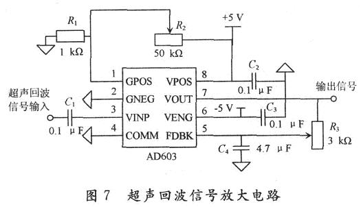

由此可见,AD603的增益控制是相当灵活的。在实际的使用过程中,可以将多片AD603串联来实现更大的放大和动态范围控制。本设计首先使用了单片AD603作为前置放大,之后使用了两片AD603串联使用作为AGC自动增益放大。前置放大器如图7所示。

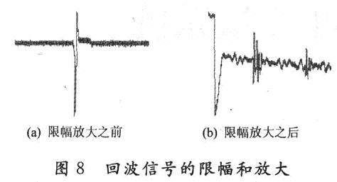

如图7所示,在设计中将输出端VOUT和反馈端FDBK之间用电位器R3连接,可以灵活地选择增益范围。通过调节电位器R2,可以调整GPOS与GNEG间的电压在0~0.5 V之间,如果将电位器R3的阻值调至0,则使得放大器的增益变化范围是10~30 dB。AGC自动增益放大电路的设计原理类同,限于篇幅,这里不再赘述。电路的输出波波形如图8所示。

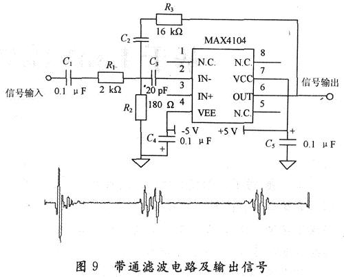

高频放大电路在对回波信号进行放大的过程中会引入噪声,为了对引入噪声进行控制,提高系统整体的信噪比,需要设计带通滤波器来对噪声进行滤除。该设计选用美信(MAXIM)公司生产的MAX4104设计了带通滤波电路,其中心频率为5 MHz,增益K=4,品质因数Q=5,带宽B=1 MHz。如图9所示为带通滤波电路及回波信号经过滤波后的结果。
