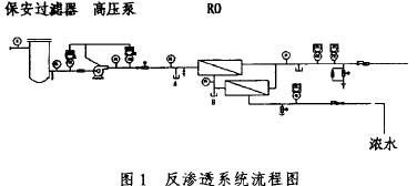

反渗透是一种膜分离技术,反渗透膜的孔径与水分子基本一致,只有与水分子大小相仿的粒子能够通过,其他粒子或杂质被分离出去,从而使原水得到净化,工艺流程如图1所示。

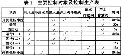

1.2 主要控制对象及控制步序表(表1)
根据上表发现,反渗透控制模式是一种基于时序的状态转换模式,具体转换顺序见表中的状态列,共有lO个状态,状态转换是不可跳跃的,上位机监控程序画面中有系统启动和系统停止两个按钮,触发启动按钮后,状态转换开始,绝大多数转换是定时发生的,只有在运行(二)状态下,转换才由按下停止按钮来触发。

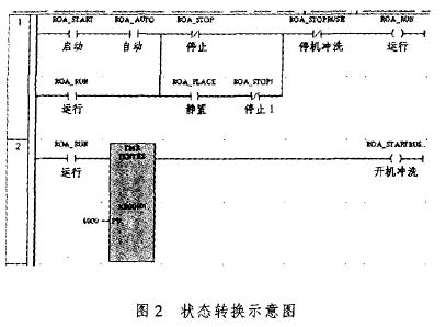

1.3 状态转换的实现
通过以上分析,程序首先要建立基于定时触发器的状态转换,如图2。图中所选定计时单位为0.1s,有输入时,计时开始;计时到时,输出线圈闭合;无输入时,线圈断开。所有状态依次触发,并全部保持到最后,直到系统最后一个状态触发,全部状态均断开。

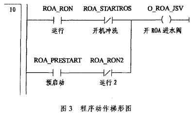

1.4 程序的动作输出
状态时序形成以后对于确定设备的输出动作是非常有帮助的,它可以使编程简单化。例如,要确定进水阀的输出就可以先看控制步序表的进水阀列,表明进水阀是在三个时间段里面是开的,其余是关的,并且后两个时间段是连续的。那么,这三个时间段,用自然语言可以表示为:系统运行后,开机低压冲洗未结束时或者预启动结束而运行(二)未结束时。梯形图如图3。
