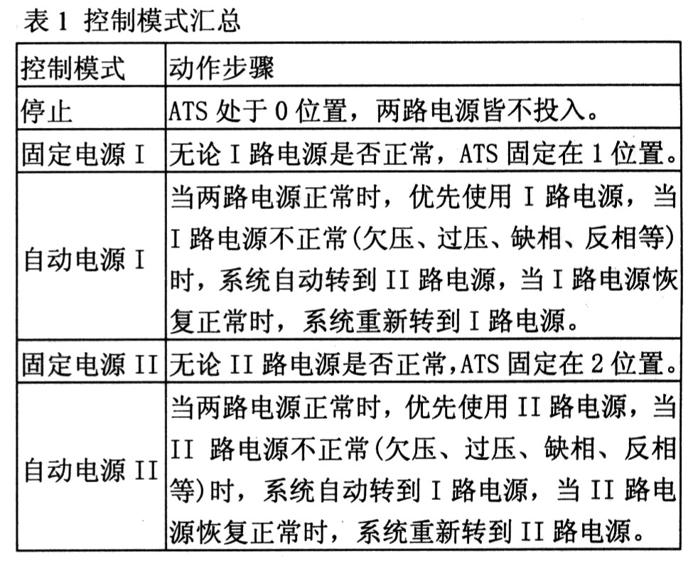

为了确保供电可靠性,变电站低压配电屏设计为两路进线,通过自动转换开关ATS或者母联开关实现两路电源之间的切换。采用ATS的方式时,该设备有0、l、2三种位置状态。当ATS处于0位置时,两路电源皆不投入;当处于l位置时,I路电源投入运行;当处于2位置时,II路电源投入运行。基于ATS的控制特点,要求智能控制系统对ATS有五种控制模式,分别是:停止、固定电源I、自动电源I、固定电源II、自动电源II,综合汇总如表1所示。

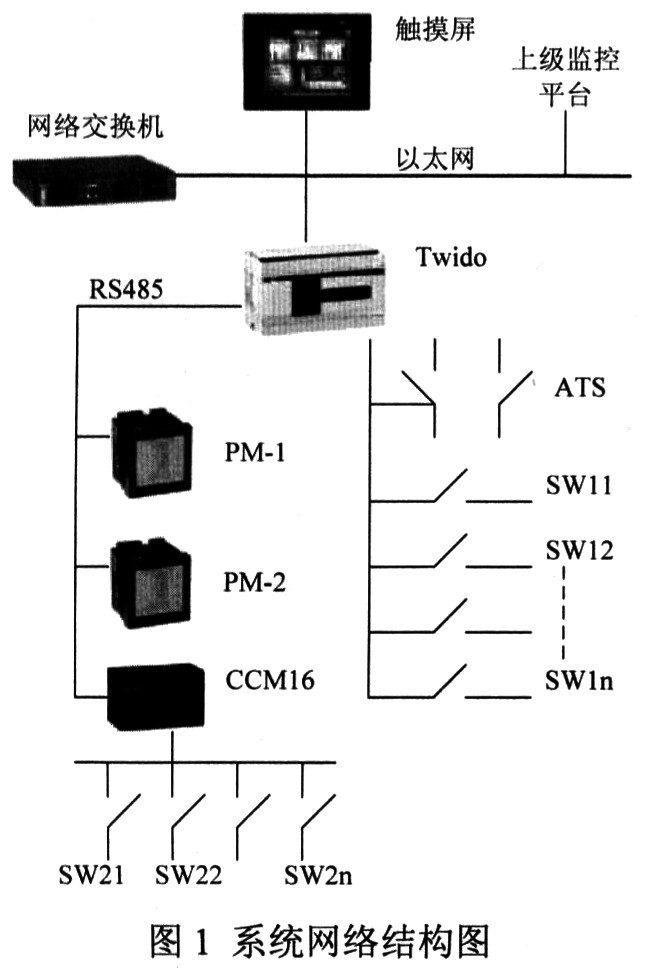

按照上述设计要求,在考虑满足性能的同时,还要兼顾整体价格的平衡,因此系统设备的选型需慎重考虑。智能控制系统不仅要完成自动控制的功能,还要完成与底层设备的现场总线通信功能。因此通过综合考虑,智能控制系统的核心设备选择了施耐德公司的小型PLC:TWDLCAFAODRF。该设备在本体有24个开关量输入点,16个开关量输出点,还可以通过扩展模块将IO点数最大扩展至264点。该设备更为强大的是有三个通信口:1个可作为通信用的编程口;1个RS485通信口;1个以太网接口,该PLC具有很强的集成与扩展能力。参阅图l中的系统结构,Twido作为核心控制单元,通过以太网上联触摸屏以及上级监控平台,通过RS485现场总线下接智能接口设备,还能通过I/O硬接线连接开关的辅助触点,完成输入输出控制。
电力参数的采集主要使用施耐德公司的PM200,该产品通过对电流电压的测量,计算出各种电力参数,并通过RS485通信口与上位机连接,是一种经济简便的多功能电力测量仪器。进出线开关状态采集使用PLC与CCMl6采集器相结合的方式。与PLC在同一面屏的开关,将其辅助触点接入PLC开关量输入点,与PLC不在同一面屏的开关,在该屏配备开关量采集模块CCMl6,将辅助触点接入CCMl6,然后通过通信口上传至PLC。具体接线示意图可参见图l的左下角部分。
人机界面选用台湾威伦通公司的触摸屏MT8104,该产品拥有65536色、TFT LCDUSB打印机接口;3组串口可同时使用3种不同通讯协议;支持100M以太网,是完全应工业所需研制而成的高品质触控式工业用人机界面。图1中触摸屏通过以太网与Twido相连,实现数据显示、趋势曲线描绘、告警信息汇总、控制命令输入等等人机交互功能。从图l可看出,PLC通过RS485通信口与底层智能设备连接,以现场总线的方式将数据采集到PLC,并通过程序将相关信息存储到内部存储区。就地显示使用触摸屏,实时反映配电屏的运行状态,显示电流电压趋势曲线以及系统相关的告警及运行信息。上级监控平台可以通过以太网接入到本智能监控系统,利用MODBUS TCP/IP通信规约进行信息交换,通信速率可达到100M/S,保证了数据更新的实时性与准确性。

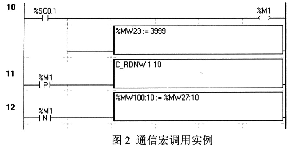

实际编程中,由于MODBUS主从应答式的通信机制,需要逐次分步调用通信宏,因此在程序开头应设计一个步进计数器。步进计数器利用系统脉冲信号产生步进脉冲,每个步进脉冲调用一次通信宏,以此来控制每次PLC主站与底层设备子站之间的通信。
  下面结合图2编程实例说通信宏调用的机理。梯形图第10行表示步进计数器的第l步发生时,使内存点%M1为l,同时将需要采集数据的首地址存入通信宏指定的临时变量%MW23。第11行表示在%Ml上升沿时调用通信宏COMMl的读N字指令,具体是读10个字。第12行表示在%Ml下降沿时,将宏读到的10个字的数值赋值到从内存点%MWl00开始的10个字。
