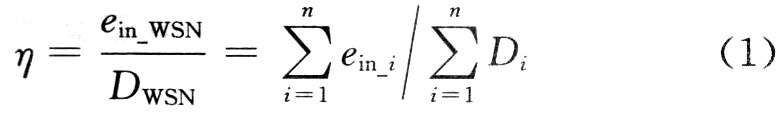

网络整体能耗效率:整个网络的生存周期内,网络总能量(全部节点的初始能量之和)与整个网络采集到的数据量之比值。可表示为:
其中:ein-WSN表示整个WSN的初始能量;Dwsn为WSN在整个生存期内探测到的数据;ein-i为节点i的初始能量;Di为节点i在其生存期内探测到的全部数据;n为该WSN节点的个数。该指标衡量了WSN路由协议的整体能量效率。

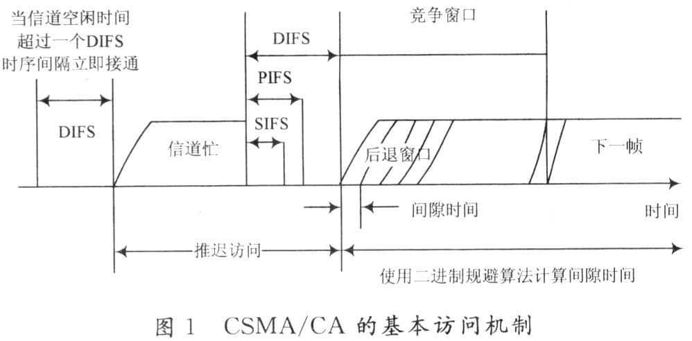

无线信道访问机制采用IEEE802.11 CSMA/CA机制。需要使用信道的节点首先侦听信道是否空闲,如果信道空闲且经过一个DIFS时序间隔后仍为空闲状态,那么发送节点直接开始发送分组数据;否则发送节点一直侦听信道直至信道最终空闲下来并且超过DIFS时序间隔,此时发送节点将启动退避机制。图1描述了CSMA/CA机制的基本访问方式。

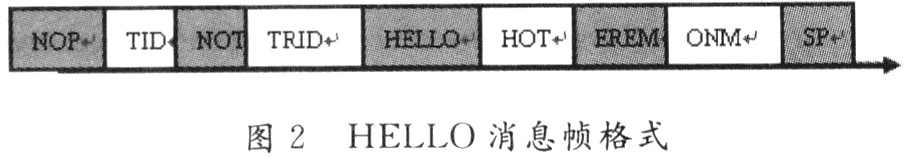

当系统布设完毕进入稳定状态后,Sink节点开始广播HELL0消息,其格式如图2所示。
该数据包共16个字节,其各字段含义如下:
NOP:用来标识采用何种协议,包括协议的名称代码、版本号等信息;
TID:HELLo消息的来源,因为系统中往往不止一个节点可直接向Sink发送数据;
NOT:该数据包被转发的次数,Sink节点广播此消息时该字段为O,每转发一次,该字段值加1,终节点发送时此字段值为1;
TRID:发出该数据包的节点ID;
EREM:发出该数据包的节点的当前剩余能量;
HELL0:消息内容;
HOT:发送该消息的节点“热度”;
0NM:用来标记每次建立路由,在一次建立路由过程中,消息编码固定,Sink节点移动位置或其他情况下需要重建路由时,修改该字段;
SP:用来填补该数据包的空余,该字段值为O。

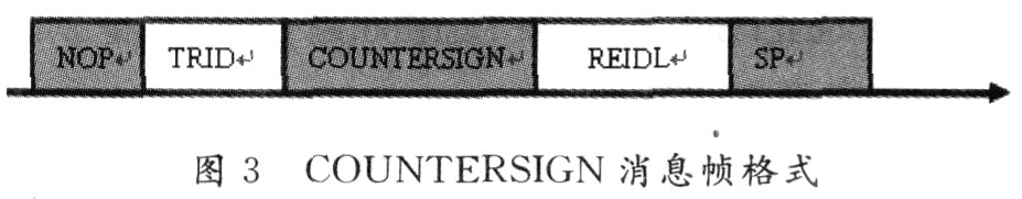

(2)发送一个名为“COUNTERSIGN”的确认消息数据包,消息格式如图3所示:
该数据包共有16个字节,各字段含义如下:
NOP:与HELLO消息的相应字段相同;
TRID:产生并发送该消息的节点ID;
COUNTERSIGN:消息内容;
REIDL:该字段包含了需接收该消息的全部节点ID;
SP:与HELL0消息的相应字段相同。

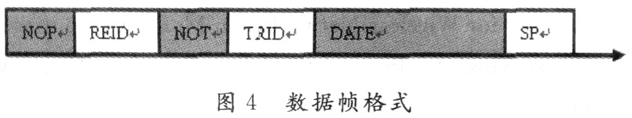

传感器节点产生的数据包格式如图4所示,数据包中各字段含义如下:
NOP:与HELL0消息相同;
REID:接收该数据包的节点ID;
NOT:表示该数据包被发送的次数;源节点发送时该字段值为1;
TRID:发送该数据包的节点ID;
DATE:数据包的内容;
SP:补充数据包的空余,该字段值为0。
图4数据帧格式数据包转发过程如下:
(1)当某个节点接收到该数据包时,检测接收节点ID是否与自己ID一致,若不一致丢弃该包,再检测发送节点ID是否在自己的后向邻居列表中,若发送节点ID不在自己后向邻居列表中,则丢弃该包。否则接收该包并缓存。
(2)数据包被缓存后,该节点将该数据包的接收节点ID字段替换为它的下一跳ID,将发送节点ID字段修改为自己的ID,然后将数据包发送出去。

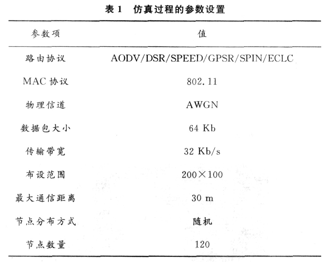

利用OPNET仿真平台对设计的通信协议进行了仿真,在200×100的区域中,共随机布设了120个节点,仿真环节的各项参数设置如表1所示。
