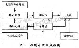

太阳能路灯控制系统的组成如图1所示。

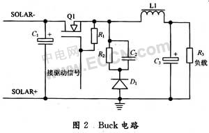

Buck电路工作原理是通过斩波形式将平均输出电压予以降低,可以将输入接在光伏电池输出端,通过调节其输出电压来达到调节负载之目的,以保持光伏阵列输出电压在其最大功率点的电压和电流处。这里控制目标是输出功率为最大,调节手段是改变开关管的开通占空比。由于光伏阵列的软特性,并不是简单的增大开关管占空比就能增大光伏阵列输出功率。当Buck电路负载为蓄电池时,其构成了蓄电池充电电路,将蓄电池直接接在Buck电路的输出端,通过调节蓄电池的端电压实现蓄电池的充电控制,使用单片机智能控制方法,可以实现蓄电池的智能化充放电控制。
Buck电路为主电路,如图2所示,太阳能光伏阵列输出额定电压为35 V,输出额定电流为4.65 A,蓄电池额定电压为24 V,开关频率为80 kHz。电路工作在电流连续模式时电感量:
式中Ui为太阳能光伏电池输出电压;D为PWM脉冲占空比;f为开关频率;k为k=△I/2Io;△I为纹波电流;Io为负载上的输出电流。
允许的纹波电流△I越小,即k越小,电感L越大,电流纹波越小,可以选择较小的滤波电容;反之,电感L较小,但电容较大。一般选取k=0.05~0.1。
将电感值确定以后,实际电感器的设计必须符合相关电气标准、系统尺寸和安装方式等限制。许多磁性元件供应商均提供各种型号的标准产品,可满足绝大多数的设计标准要求。

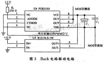

Buck电路为实现最大功率技术的主电路,采用C8051F330单片机进行控制,采用有效的算法通过软件编程由单片机输出不同占空比的PWM信号,经由U4,U5处理,如图3所示,驱动开关管Q1的导通与关断。由于单片机C8051F330的驱动电流太小,且Buck电路中MOS管与主电路不共地,故采用隔离作用的B1215LS和输出电流为0.5 A的高速光电耦合的MOS门驱动FOD3181,满足MOS管工作的要求。

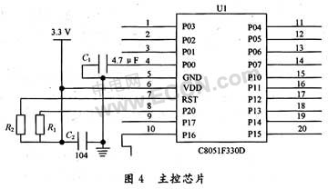

控制板采用C8051F330作为主控制器,该MCU具有高速、微型封装、低功耗、工业级等特点;同时还具有多通道10位AD转换器、PWM输出等丰富的片上资源。
C8051F330(如图4所示)的P0.2为太阳能光伏阵列的电压采样信号输入,P0.3为蓄电池电压采样值的输入,P0.5为主电路中电流信号采样值的输入,P1.6为温度传感器值的输入,P0.6为8位PWM信号输出,P0.4输出控制负载的接入及过流时对电路的关断,P1.0~P1.4接拨码开关,为路灯设置定时,其定时长短由拨码开关的状态决定,四位拨码开关共24=16个状态,分别可定时1~16个小时。

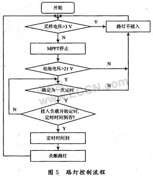

整个系统的控制流程如图5所示。
路灯的接人以太阳能板的电压为依据,当采样电压<3 V时,太阳光已暗,接入路灯,开始定时,定时时间值由拨码开关设置。同时停止MPPT,以减小夜间的能量损耗。当定时时间到后,断开路灯。在整个系统工作过程中,单片机始终采集蓄电池的端电压,路灯是否接入以及接入后,一旦发生蓄电池过放现象,单片机P0.4引脚输出高电平,断开路灯,保护蓄电池。待蓄电池通过充电电压升高后,如满足接人条件,再接人路灯。在本设计中,加入了最大功率跟踪技术,使输入功率提高了20%。由于蓄电池的容量远大于太阳能光伏阵列的充电能力,蓄电池充电时未采用防过充措施。
