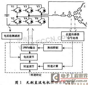

无刷直流电机定子绕组通常采用三相星形接法,需要应用三相全桥控制电路,其驱动控制系统结构如图1所示。
由V1~V6六只功率管构成的驱动全桥可以控制绕组的通电状态。按照功率管的通电方式,可以分为两两导通和三三导通两种控制方式。由于两两导通方式提供了更大的电磁转矩而被广泛采用。在两两导通方式下,每一瞬间有两个功率管导通,每隔1/6周期即60°电角度换相一次,每只功率管持续导通120°电角度,对应每相绕组持续导通120°,在此期间相电流方向保持不变。为保证产生最大的电磁转矩,通常需要使绕组合成磁场与转子磁场保持垂直。由于采用换相控制方式,其定子绕组产生的是跳变的磁场,使得该磁场与转子磁场的位置保持在60°~120°相对垂直的范围区间。

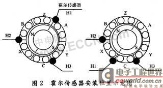

为了产生正确的换向信号,霍尔传感器安装位置有一定要求,通常有120°安装和60°安装两种方式,如图2所示。

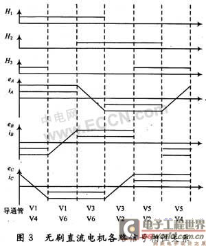

以霍尔传感器安装方式为120°为例,位置传感器输出波形、电机定子绕组通电电流和反电动势相位关系如图3所示。
以位置传感器的信号状态区分,将无刷直流电机的运行状态分割为6个状态。各功率管导通区间如图3所示。
两种位置传感器安装方式在本质上是相同的,在电机旋转过程中,都将360°电角度分割为6种状态,其中60°安装方式可以认为是将120°安装时的一个霍尔元件反转180°安装,各元件换相时刻均相同。在换相控制中,将三个霍尔传感器的输出信号状态的组合作为状态控制变量,例如在图3所示的第一个运行区间内状态控制变量为H1 H2 H3(101)。在不同安装方式下各霍尔元件产生不一样的状态控制变量。在120°安装下,3个位置传感器信号组成的控制变量为001-110。60°安装状况下,将出现000和111的状态变量,而缺失中间的两个状态,因而他们的换相控制表是有区别的。通过观察霍尔传感器是否出现111和000的状态就可以判定霍尔传感器是哪种安装方式。

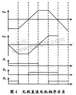

对于反电动势的相位关系,由图3中做进一步的推导,可以得出如图4所示的相位关系。依据这一相位图,可以清楚地分辨出各位置传感器与各相绕组间的相位关系,三相绕组间的电位关系也可以判定,根据图4同样可以测定三相绕组间的关系。

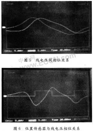

在实验中,首先确定任一绕组作为A相参考绕组,转动电机,用示波器测量另外两相与A相间线电压的相位关系,得到的线电压波形如图5所示。对比图4,两个线电压波形的相位领先的则为uBA,据此可以快速确定B相和C相。
然后以铭uBA为参考相位,分别测量三个霍尔传感器与uBA的相位关系,其中一个波形如图6所示。对比图4,可以确定此位置传感器为A相绕组所对应,另两个位置传感器以同样的方法确定。
