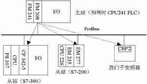

图1 主-从通信系统配置

因和利时公司的CPU24x和CPU21x的 PLC为主站设备,在系统中只能做主站,因此本设计把西门子的设备S7-300和S7-200 PLC作为从站,利用Profibus-DP的主-从通信原理实现他们的通信。系统配置如图1所示。
在图1中,和利时 PLC使用Profibus-DP通信模块FM208连接到Profibus-DP网络,FM208通信模块为DP主站模块,在DP网络中做DP主站。所有的西门子DP从站设备都可以作为FM208的从站连接到DP网络中,并通过使用DP通信协议实现相互间的直接数据通信。在此,西门子的S7-300、S7-200 PLC和变频器分别通过Profibus-DP通信模块CP 342-5、EM 277和CBP2做为和利时PLC的FM208的从站,并实现相互通信。
