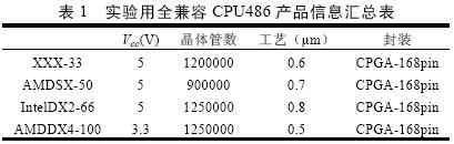

本文设计了一系列实验,实验采用了四种不同公司、不同设计、不同工艺,相同封装的几组样品,有关试验样品的具体信息见表1,其中XXX-33 为国内某公司产品。

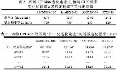

图2 是在Reset 频率为10kHz时,四种不同CPU486 老化电流随CLK 频率变化的曲线。从图2 可以方便地得出各款CPU486 的老化电流Icc随CLK 频率变化的斜率。同时从各自的数据手册上可以查出在额定频率下的工作电流值。表2 给出了四种CPU486 老化电流随CLK 频率变化的斜率k 值(为实验值)及额定频率下的工作电流值cc I 。
设归一化老化电流为α,根据(6)式可分别算出四种CPU486 等效老化的时钟信号频率,具体的计算结果见表3。“归一化老化电流”α的值,主要根据产品的额定功率、热阻、最高结温及老化设备能力等因素综合确定。α的值取范围为0"1,但α具体取什么值,主要受老化设备能力的限制,老化信号源频率高,可以将“归一化老化电流”α的值取得大一些,但只要所有的同类产品α值相同,老化的应力水平相当。但对于功耗特别大的产品,在老化时一定要注意α的取值,使老化时芯片温度小于最高结温的限制。
