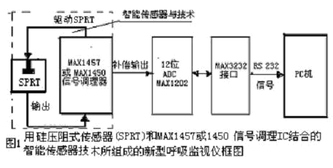

2、呼吸医疗监视仪与智能传感器及技术(其组成框图,见图1所示)
2.1呼吸医疗监视仪(见图1右面所示)
该监视仪的用途是用来监视呼吸状况,并能给出大致的呼吸深度。这个监测仪监测一些可以用来评价焦虑程度的重要参数:呼吸频率、呼吸的均匀程度以及呼气和吸气之间的间歇。平静、积极的情绪通常会导致呼出长于吸入,二者时间之比的参数,能从一个方面揭示人的焦虑程度。相对较高水平的胸呼吸(相对于腹呼吸)也可说明焦虑程度。监视仪对胸呼吸的观察反映出监视仪具有大量的可视信息功能。
2.2智能传感器技术
图1中的呼吸监视仪采用硅压阻式传感器(SPRT—Silicon piezoresistance transducer)检测吸入与呼出时对应压力的降低和增加。SPRT的输出被馈入一个MAX1450或MAX1457信号调理器芯片,而MAX1450或MAX1457信号调理器芯片又对SPRT的进行驱激励(或用电流源激励),其SPRT固有误差又被馈入MAX1450或MAX1457之后并被校正,然后将经过补偿的电压信号送入具有12位的模数转换器(ADC)MAX1202。ADC输出(数字化的压力信号)进入一个PC接口MAX3232,并被转换为RS-232电平。最后信号被传递到PC机系统,这样就可以显示出呼吸波形,并对以上所述参数进行分析。

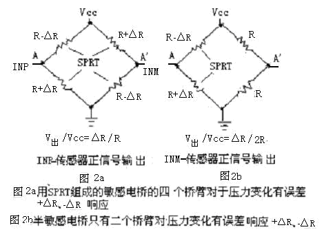

硅压阻式传感器一般配置为一个紧密的惠斯登电桥。当有压力施加到SPRT的敏感电桥的桥臂时(见图2a所示),对角桥臂的电阻值R将发生相同方向、相同大小的改变,即R+△R和R-△R。当一个对角桥臂上的两个电阻值在压力的作用下增加时,另外一个对角桥臂的电阻值降低,反之亦然。对于SPRT半敏感电桥(见图2b所示),则只有半边桥臂的电阻值发生改变。不管是全桥还是半敏感电桥的传感器都具有高灵敏度(>10mv/v)、良好的线性、温度稳定性及无信号滞回等优点,其测量范围可上至破坏性极限。

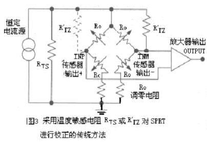

图3电路为传统校正方案
它可以补偿SPRT精度至适当水平,并可以对SPRT失调、失调的温度漂移(OFFSETTC)以及SPRT灵敏度的温度漂移进行调整。而与SPRT灵敏度温度漂移相关的是满偏榆出(FSO)的温度漂移,这两个参数(指SPRT灵敏度温度漂移与满偏榆出的温度漂移)的温度特性互成正比,电路中的调零电阻Rjz用来补偿传感器在室温下的失调电压,温度敏感电阻Rts和Rtz(或R’tz)用于校正温度误差。前面提到,桥路电阻随着温度上升而增加,使传感器两端的电压Vo+Vo-()也增加,这个增加的电压△Vo+Vo-会使传感器的灵敏度上升,也就是说,在给定压力下它将输出更高的电压。
然而,如果保持传感器两端电压恒定,传感器的灵敏度就会随着温度的上升而降低(或称负向灵敏度系数),但因为桥路电阻受温度影响而增加时,它所引起的灵敏度正向变化系数是大于负向灵敏度系数,所以,满偏输出(FSO)趋向于随着温度增加而增加。电阻器Rts可以在温度上升时旁路掉一部分桥路电流,从而抵消上述效应。类似地,Rtz或R’tz可对失调的漂移进行校正。电路中选择Rts还是R’tz取决于失调的温度漂移方向。
这种传统校正方法的优点是程式简单、廉价,但主要问题是各个补偿元件之间互相影响,使校准非常困难,并限制了所能达到的精度,该校正技术也不便于采用电子调整。

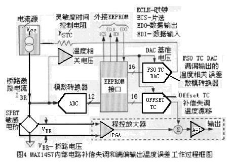

6.1MAXl457如何利用这种方法校正温度引起的满偏输出(FSO)误差(见图4所示)。
首先,由ADC对桥路电压进行量化,根据量化结果,找出一个预先计开算好的四种校正系数(己保存于EEPROM内)送人FSOTC DAC。然后DAC输出电压对桥路激励电流进行调整,调整后的激励电流改变了桥路电压,从而补偿了特定温度下,因传感器的灵敏度改变造成的满偏输出(FSO)误差。为实现平滑校正,桥路电压被用作FSOTC DAC的参考输入,在相邻两个数字补偿点(由ADC提供给EEPROM)之间进行模拟补偿。同样的方法被用于补偿失调的温度漂移(OFFSETTC),所不同的是,OFFSETTC DAC的输出电压被馈人PGA输出端的求和节点(而不是MAX1457的电流源)。
6.2对上述四种温度校正系数的计算步骤的说明
首先,将传感器和MAXl457置于最低温度获取不同压力下的传感器数据,然后,再将传感器和MAXl457置于最高温度下获取不同压力下的传感器数据。利用这些极限温度点的数据,专为MAXl457设计的应用软件可计算出四种校正系数:满偏输出(FSO)、满偏输出的温度相关误差(FSOTC)、偏移-失调(Offset)、失调的温度偏移(OFFSETTC),这四种系数可以修正SPRT的一阶误差。
为获得0.1%的精度,MAXl457允许在特定温度进行补偿,只需对每个规定温度计算FSOTC和OFFSETTC由用户决定校准点的数量(最多至120点)。如果传感器误差具有良好的可重复性,此种SPRT与MAXl457组合可获得优于0.1%的精度。
MAXl457的补偿技术相对于图3所示的传统方法具有明显优势。MAXl457消除了补偿元件之间的相互影响,这得益于相互独立的失调和满度调整:失调在PGA输出端进行补偿,而FSO的修正通过电流源实现。另一个好处是,由于针对不同温度点进行特定修正,获得更高的精度成为可能。这种方法本质上优于采用外部电阻的方式,因为后者无法在特定温度点对传感器进行精确补偿。

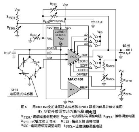

正因为MAX1457所提供的精度可远高于一个呼吸监视仪的要求,所以没有必要采用16位分辨率的DAC进行校正。通常可采用MAX1450信号调理器的简化校补偿方案(见图5所示)。
7.1MAX1450信号调理器的功能本质与MAX1457相同,只是用电阻代替DAC来进行误差校正。
因MAX1450采用比MAX1457少得多的校准点,其精度为1%。通常被用于混合方案,该方案将MAX1450和激光微调电阻(图5所示的外接微调电阻)相结合提供了一种低成本的解决方案, 即用MAX1450信号调理器配合外部激光微调电阻可提供1%精度。调整图5中的RFSOA微调电阻用来设定初始(FSO)灵敏度,而失调温度漂移(OFFSETTC)的补偿是通过ROFFA和ROTCA微调电阻的调整来实现。
7.2MAX1450引脚功能的介绍:
A0程控放大器(PGA)增益设置最低位输入;A1程控放大器增益设置;A2程控放大器(PGA)增益设置最高位输入;SOTC程控放大器电流过流控制开关;SOFF程控放大器电源关;OFFTC温度偏移校正输入;OFFSET偏移输入;BBUF带缓冲电桥电压输出;FSOTRIM电桥驱动电流设置输入;OUT程控放大器输出电压;ISRC电流源基准;BDRIVE激励电流输出;INM传感器负信号输出;INP传感器正信号输出;VDD电源电压;VSS地。
