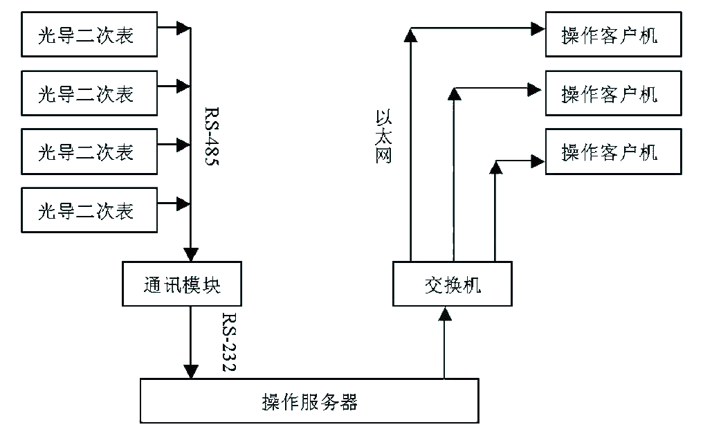

串行通讯(无论是RS-232还是RS-485)只是点对点的通讯,因此可以将4台光导液位二次表接入一台操作服务器上,另三台操作客户机从操作服务器取数据。这样就能满足上述要求,如图1所示。
图1 服务器-客户机模式方案结构示意
但是,出于安全性考虑,操作服务器明显成为系统的瓶颈,一旦出现服务器故障将造成系统瘫痪,这是工艺不能允许的。因此,必须进行"多对多"的通讯转换。

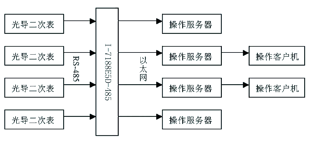

多路协议转换通讯控制器选用了泓格的因特网通讯控制器I-7188E5D-485。它能通过编程实现4对4的串行到以太网通讯的转换。而另两台操作站,采用服务器/客户机的方式。这样达到了四重冗余,已经完全能保证系统的不间断运行。如图2所示。
图2 多路转换系统结构示意图
