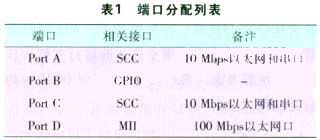

MPC852T共提供了4个PORT(即PortA、PortB、PortC和PortD),以便于对应的控制寄存器实现与其他信号引脚的复用,其端口分配使用情况如表1所列。其中:SCC作为10Mbps以太网接口,SMC(和PortB GPIO复用)作为两线串口(TXD,RXD)。核心板未用的端口可通过核心板接口引到接口板,作为GPIO资源使用,图2所示是核心板的功能模块结构图。
