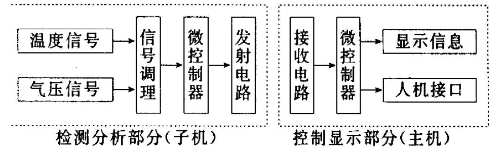

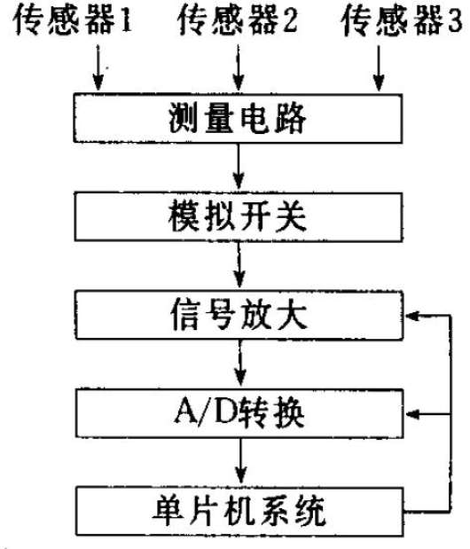

对于轮胎内部温度的在线检测,传统的测温单元可按图1所示的方式进行设计,传感器的检测信号通过CPU控制的多路开关进行传输。该装置虽可完成相应的温度检测,但电路环节较繁多,结构体系较复杂,程序编制较麻烦,调试工作也较困难,因而并不是一种理想的设计方案。在参考国外新型智能轮胎技术的基础上,笔者进行了“汽车轮胎安全性能智能检测和隐患预警系统”的研究,并构建了图2所示的总体框架。
图2:轮胎智能检测和稳患预警系统总体框图。
该系统的具体功能如下:
通过埋设在轮胎内部的温度和气压传感器阵列,在线检测轮胎行驶时的温度和气压波动情况;
通过装置在轮毂上的子机系统对轮胎温度和气压的实时检测结果进行信息融合和智能分析;
通过无线通信方式将分析结果自子机传至装置在驾驶室仪表板上的主机系统;
通过主机系统判断轮胎是否过热、过压或欠压及其具体等级情况,给出轮胎安全性能状况评价,并确定是否发出轮胎过热、过压或欠压报警;
通过与轮胎温度和压力安全使用条件的推荐值作比较,向驾驶员提示在轮胎存在过热、过压或欠压现象时应注意的事项和应采取的措施。

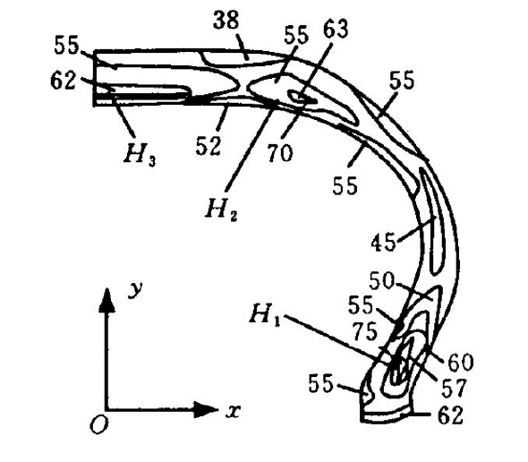

笔者采用以复合材料力学理论为基础的轮胎受力有限元分析方法对轮胎温态温度场进行了分析与计算,得到图3所示的轮胎胎体横截面等温线分布图(以上海正泰橡胶厂生产的165SR 15子午线轿车轮胎为例)。
图3:温度场等温线分布图(℃)。
由图3可以看出,H1、H 2和H3各点域是轮胎内部高温区所在位置,这些位置正是引发轮胎“爆胎”等安全事故的隐患源,应在这些点域分别埋设温度传感器并使之构成传感器阵列,以在线检测并实时分析轮胎温度的变化情况。

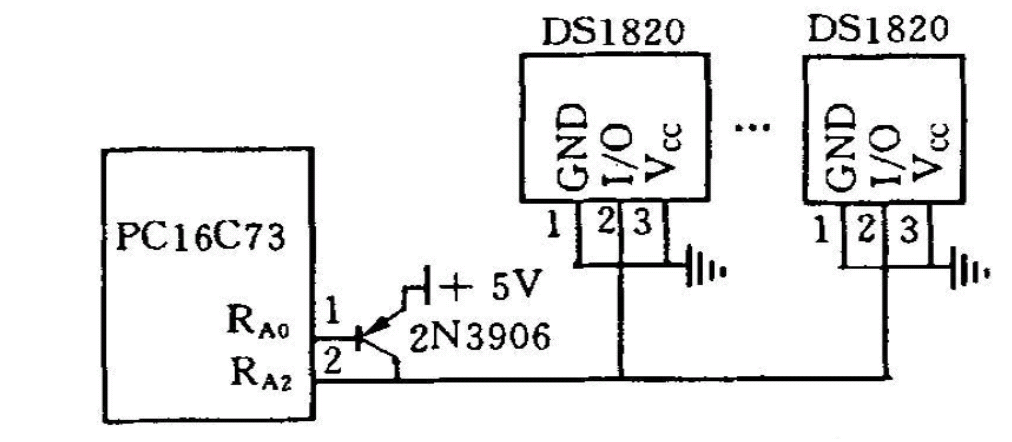

为了克服图1传统测温方案的不足,笔者根据总体框图设计了以PIC微控制器为核心的子机系统(即图2中的检测分析部分) ,其温度信号检测电路见图4。
图4:测温单元电路设计示意图。
在该检测电路中,检测轮胎实时温度信号的基本元件是DS1820数字温度传感器,其与PIC微控制器的有机结合构成了轮胎温度在线检测装置的核心。由于DS1820 数字温度传感器可将检测到的物理量直接转换为数字量,并送PIC微控制器进行相关的实时处理,因而它可以改变汽车轮胎传统的温度检测方式。
由图4可知,该系统具有单总线形式的检测网络,即所有的温度传感器都挂接在PIC微控制器的同一根数据通讯总线上,通过该总线与PIC微控制器进行数据通讯。若在系统初始化时设置好温度预定值等参数,即可实施对轮胎各高温点域的全程监控。同时,在相应软硬件的支持下,还可显示和存储轮胎各高温点域的实时温度值,当轮胎温度越限时即可给出相应点域的温度越限报警信号。
此外,由于DS1820传感器的单线接口是三态的 ,因而只有与“汽车轮胎安全性能智能检测和隐患预警系统”主机提供的64位ROM编码严格相符的器件才会响应主机的操作命令,其余不相符的器件均呈高阻等待状态。于是,PIC微控制器既可巡访单线总线上的全部器件,也可随访任一指定器件,这就为系统按需读取轮胎的实时温度信号创造了条件。

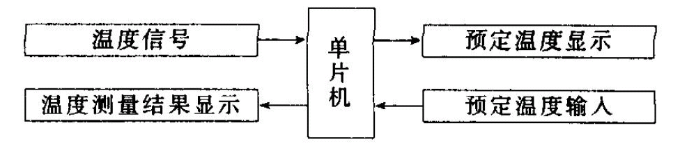

为了与子机系统工作特性相匹配,主机系统(即图2中的控制显示部分)工作框图可按图5设计。
图5:主机系统工作框图
由图5可知,当主机系统启动后,首先由用户根据实际行车条件,并结合专家建议,设定轮胎安全工作预定温度值,然后通过系统附属键盘输入主机,再经由主机发送信号至LED驱动芯片以显示其预设温度。由于轮胎预定安全工作温度值和行车实际温度检测值均通过LED显示在驾驶室仪表盘上,可使驾驶员对轮胎温度是否越限有清晰的认识,驾驶员可方便灵活地根据实际情况作出后续处理。
