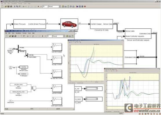

我们将需要限制的信号提供给 Signal Constraint 模块,并以图形化方式设置其设计限制,如图 2 的水平实线所示。我们选择了以下需求(限制)来满足设计目标:

图 2:提供给 Signal Constraint 模块的信号(左侧)以及优化过程中侧翻与滑移率信号的变化(右侧)。黄色区域代表不允许的信号值范围。
每项信号限制都定义了信号的分段线性上限和下限。在优化过程中,控制器增益将被调整,仿真在迭代循环中重复运行,直至仿真信号满足指定边界或优化例程无法解决问题。图 2 显示出在优化算法迭代得到解决方案的过程中侧翻信号和滑移率信号的变化。在解决此类可行性问题时,优化算法将计算被限制的信号与各分段线性边界之间的最大有符号距离。通常情况下,负数值表示相应的限制已满足。

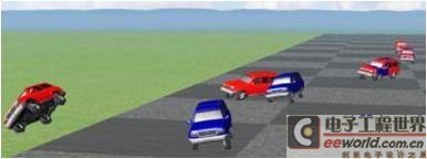

图 3:在以 50 英里/小时的时速下执行 fishhook 操控实验时,配有 ESC 和未配有 ESC 的 SUV 的可视化行为演示。蓝色的 SUV 配备了经过优化的 ESC,红色 SUV 未配备 ESC。
图 3 以形象的方式展示了优化后的 ESC 避免车辆侧翻的性能。红色的汽车未配备控制器,发生了侧翻;而蓝色汽车配备了经过优化的控制器。通过这样的仿真,我们就能论证可避免 SUV 侧翻的控制器设计,从而极大地减少了道路调优的次数,避免完全依赖实际车辆测试。
