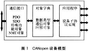

CANopen协议是由CiA协会针对CAN协议的不完整性而定义出的一个更高层次的协议——应用层协议。一个CANopen设备模块可分为3部分,如图1所示,通信接口和协议软件用于提供在总线上收发通信对象的服务,不同CANopen设备间的通信是通过交换通信对象来完成的。这一部分直接面向CAN控制器进行操作,对象字典描述了设备使用的所有数据类型、通信对象和应用对象,对象字典位于通信程序和应用程序之间,用于向应用程序提供接口,应用程序对对象字典进行操作,即可实现CANopen通信。它包括功能部分和通信部分,通信部分通过对对象字典进行操作实现CANopen通信,而功能部分则根据应用要求来实现。

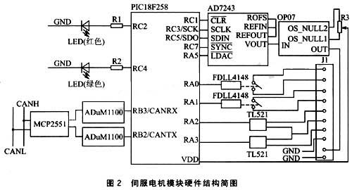

伺服电机模块应用Microchip公司生产的带有CAN总线功能模块的主频为40M赫兹的PIC18F258单片机进行控制。根据并条机自调匀整系统对伺服电机的要求(9V-3000r/min,即3mV-1r/min),以及从总线上以1ms为周期发送来的D/A转速控制数据,使用ADI公司的12位AD7243芯片进行D/A转换,它具有300K赫兹转换速率,3种可选择的输出电压,分别是0~+10V、0~+5V和-5~+5V,采用串行端口通信。
图2为硬件电路简图,根据系统需求,设置AD7243电压输出为±5V,将AD7243芯片的ROFS引脚与REFIN引脚相连实现,在AD7243的输出端接有OP07运算放大器,用于调整输出电压到±10V,以控制电机正反方向和调节转速,图中继电器FDLL4148用于控制电机的启动和停止,光耦TL521用于对伺服电机状态采集时的隔离器,为实时了解伺服电机运行状态,根据CANopen协议分别设计了用于指示系统当前状态和错误的LED(绿色和红色)指示灯。J1为与伺服控制器的接口插件。
图2中,在OP07上接有调节零输出偏置电压的可调电位器R3;用ADuM1100高速数字隔离器代替传统的光电耦合器,以降低功耗,提供精确的信号,MCP2551是一种可容错的高速CAN收发器,具有差分发射和接收能力,可将许多节点与同一网络相连接并采用非屏蔽线部署网络,从而降低系统成本。

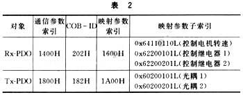

CANopen协议的核心内容是对象字典,完成各种机器CANopen协议通信的实质是在对象字典的基础上进行操作,通过映射的关系实现对各种报文数据的处理,根据伺服电机模块的功能并结合CANopen协议各类报文的特征,定义了如表1和表2所列的属性。
[/table]
表1和表2定义的SDO报文和PDO报文分别用于读/写对象字典和传送实时数据,PDO报文映射参数子索引的内容代表PDO报文中各字节的用途,比如:RxPDO报文映射参数子索引0x64110110L指对象字典索引0x6411和子索引0x01,占16位的数据内容,即控制电机转速数据,此外,系统还定义了一个接收NMT报文,用于实现主节点对从结点的组态;一个 Heartbeat(心跳)报文,以5000ms为周期发送,使主节点实时监测从节点状态并在发生错误时及时进行处理。

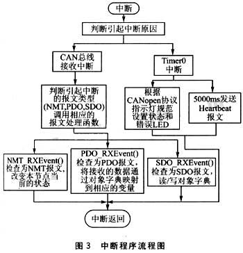

伺服电机模块上电以后,根据CANopen协议从节点的性质,系统在进行完初始化参数配置后,发送Boot-up报文通知主节点已进入预操作(preoperational)状态,并在主循环中等待各种类型中断的到来,在预操作状态中,可接收主节点的SDO报文读/写对象字典。比如当无法使DA零点输出偏置电压达到标准值时,可以通过修改对象字典的电压偏置值相来进行调整。NMT报文也可在预操作状态中接收,用于改变节点状态,进入伺服电机模块实时传输PDO报文的操作(operational)状态,开始系统的正常工作,一旦系统进入预操作状态,就会以5000ms为周期发送Heartbeat报文使主节点实时监控伺服电机模块的状态,当从节点发生错误时主节点就可以立刻采取措施,实现实时在线监控的功能,图3为中断程序流程图。

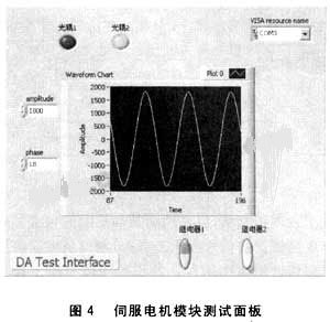

为方便实现实验室监测,直观地观察伺服电机模块的工作状态,判断D/A转化的线性特征,使用LabView软件设计了PC监控面板,如图4所示。
[table]
图4中的amplitude和phase分别用于设置发送正弦波的幅度和相位,正弦波数据以占用两字节的形式发送,结合继电器1和2占用的一个字节组成3字节的TPDO报文,光耦1、2表示从RPDO报文接收到的数据状态,在此监控面板的基础上,使系统的调试更加方便。
示波器上观察到的D/A输出波形如图5所示,因为D/A输出为瞬间波形,所以在示波器上看到的波形光线只有一部分。此外,由于LabView软件的限制,最高输出数据周期只能达到1ms,因此,在示波器上看到的波形有折线存在,每个转折点代表一个输出点,通过设置相位值来决定转折点的个数,即输出多少个数据来表示一个波形,例如图5中的相位为18,则会输出36个点来表示一个周期波形。将此D/A输出至伺服控制器即可实现对伺服电机的控制,这一点已在现场试验中得到验证。
