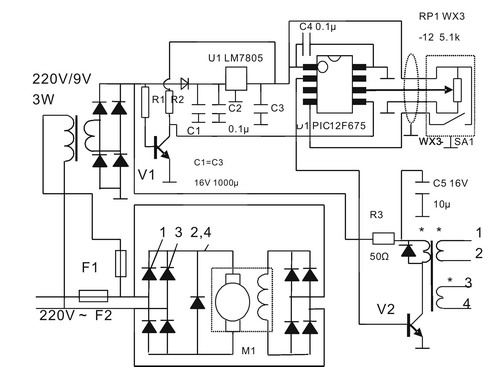

直接电机控制电路示于图1。PIC12F675有6个I/O,现用4个。设定GP1为A/D输入,作为速度给定口,现用电位器0—5V输入。设零中断输入口,接到产生过零脉冲A定GP2为电压过处。设定GP3和GP5为一般I/O,GP3为开停机输入口,接到开关上。GP5为脉冲输出口,经电阻接到触发三极管基极上。
触发的控制方法:在全波整流器输出端,电容滤波前,用三极管取出过零脉冲。GP2中断,对半周波记时器(相角计数器)清零。表示相角计数器从零开始,再使用TMR0溢出100μs中断(当然也可以再小些,以增加角度的分辨率),在中断中对半周波计时器加1,和比较相角的给定,是否相等?如相等,发脉冲的允许信号为ON,脉冲一直发到半周波结束。发多脉冲的原因,是直流电机的特殊要求。在0—90度相角,反电势大于电源电压时,发触发脉冲也触发不了可控硅。用一个脉冲触发不了可控硅。必须等到电机速度下降,反电势小于电源电压时才能触发可控硅,产生电流跳动,转速跳动。用多脉冲触发时,第一个不能触发第二个第三个……自适应有效的触发。

图1 支流电机控制电路
说明:电机容量在200W时,所有二极管选1N4007。可控硅选5A。三极管V1,V2用2SC1213 (30V 0.5A)。脉冲变压器变比1:1:1。R1,R2=10kΩ。电机容量增加时,可控50A时,除主回路元件外,其他元件参数不变。
