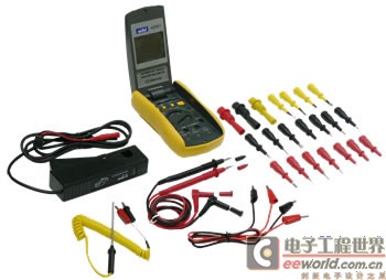

汽车传感器模拟测试仪就是模拟汽车电脑的输入信号,代替传感器工作,无须更换传感器,从而准确判断传感器的好坏,减少因盲目更换配件而带来的经济损失。下面以ADD91为例介绍传感器模拟测试仪在汽车故障诊断中的应用。
汽车传感器模拟测试仪

1. 根据原厂维修手册,获得需要模拟的传感器的标准数值。
2. 关闭点火开关,断开传感器的电子连接接头。黑色表笔插到仪器的“OUTPUT—”的插孔,另一端搭铁(使用鳄鱼夹),红色表笔插到“+OUTPUT”插孔,另一端与传感器的输入信号线连接(可以使用万用测试线),如图2所示。
3. 旋转功能选择按钮,选择信号模拟功能“output”。按“HZ/DUTY”选择键,进入占空比调整功能,旋转占空比调整旋钮,使占空比为0000,同时频率自动调整到00000。
4. 按“SELECT”选择键,进入电压调整模式,将电压值调整到维修手册规定的标准数据。
提示:可以使用解码器数据流的功能,观察传感器的信号变化。
5. 打开点火开关(不启动发动机)。
6. 改变传感器的模拟信号的数值,通过解码器的数据流功能,观察传感器的数据与模拟信号是否一致,如果一致说明电控系统无故障。启动发动机,根据需要改变模拟信号的数值,如果汽车故障明显消失,说明传感器有故障。
