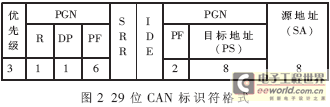

在CAN网络中数据以报文为单位进行传输,节点对总线的访问采取位仲裁方式。报文起始部分为标识符,在CAN2.0B中标识符采用29位格式,如图2所示。其中,优先级为3位,共8个优先级;8位PS为发送此报文的源地址,8位SA为目标地址,8位PF为报文代码。

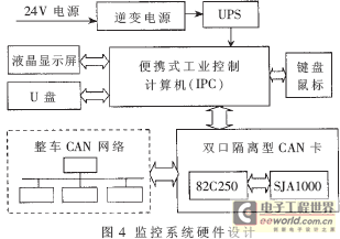

车载CAN总线监控系统硬件结构如图4所示,采用基于PC总线工业控制计算机(IPC)的硬件设计。便携式工控机Apollo150具有抗干扰和减震设计,适合于车载使用;具有一体化的液晶显示屏和键盘鼠标设计,便于人机界面设计;通过USB2.0接口连接U盘进行存储,保证车载环境下大量数据的可靠存储;可以通过PCI和ISA扩展槽扩展数据采集和通讯接口;燃料电池汽车提供24V直流电源,经逆变电源转换成220V交流电,经UPS给工控机供电。基于IPC的硬件结构具有可靠性好、便于扩展的特点 ,同时可以利用PC机强大的软硬件资源,提高开发效率。
CAN通讯接口卡选用PCI7841双口隔离型CAN接口卡,该接口卡插在Apollo150的PCI扩展槽上,采用SJA1000 CAN控制器以及82C250 CAN接收器芯片,提供总线仲裁和错误检测功能,以确保数据通讯的可靠性。PCI7841具有两个独立的CAN接口,最高通讯速率为1Mbps。

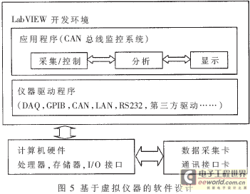

虚拟仪器技术目前已成为测试领域的主流技术,一个虚拟仪器系统主要由仪器硬件、计算机硬件和应用软件组成,应用软件又包括开发环境、应用程序和仪器驱动程序三部分。LabVIEW是NI公司推出的虚拟仪器开发平台,采用图形化的编程语言,具有强大的人机界面设计和数据分析处理功能,提供了丰富的仪器驱动程序,便于快速创建灵活可靠的应用系统。基于LabVIEW环境的虚拟仪器体系结构如图5所示。
CAN总线监控系统软件采用虚拟仪器开发平台LabVIEW开发,仪器硬件部分包括便携式工控机和PCI总线CAN通讯接口卡。PCI-7841 CAN接口卡提供了动态链接库(DLL)形式的Windows2000/XP驱动程序,在LabVIEW中通过DLL调用实现第三方硬件的仪器驱动。PCI-7841提供的主要驱动程序功能如表1所示。
车载CAN总线监控系统采用了PC架构和高性能数据通讯接口卡,利用虚拟仪器软件开发平台的仪器驱动、界面控件以及应用程序开发调试环境,提高了系统的可靠性和开发效率。

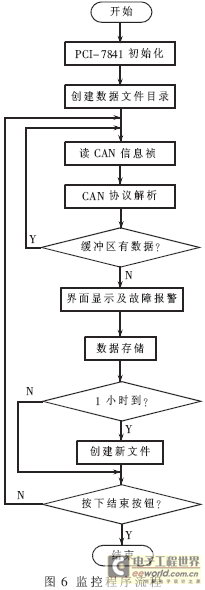

CAN总线监控程序流程如图6所示。首先进行硬件初始化,创建文件目录。读取CAN信息帧后按照协议进行解析,首先将数据帧分离成ID部分和数据部分,根据ID判断是哪一个部件的信息;然后根据协议中定义的参数起始字节和总字节数取出数据,经过偏移量和比例因子运算得出该参数的实际值。由于CAN网络中包含了整车控制器和各部件的控制器节点,在当前时刻缓冲区内有多个数据帧,监控程序在进入读数据循环时不停地读缓冲区的CAN数据,直到缓冲区数据读取完毕为止,这样保证了读取数据的实时性。读取的数据连续存储在U盘上,存储频率为10Hz,由于数据量较大,为了避免数据文件过大,监控系统每隔1小时重新创建一次文件,根据当前时间生成文件名。当用户按下结束按钮后监控程序结束。

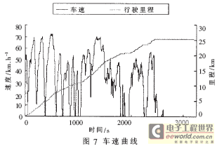

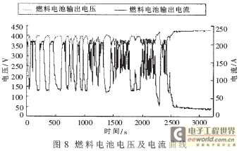

在燃料电池汽车道路考核试验中,应用车载CAN总线监控系统采集和记录整车CAN网络数据。图7为采集的车速曲线,图8为燃料电池电压电流曲线,其中车速数据来自于整车控制器,电压、电流数据来自于燃料电池发动机控制器。
