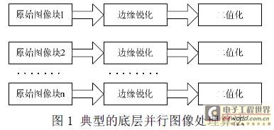

大规模的可重构芯片,诸如 FPGA 等,内部集成了大容量的基于查找表结构的门电路系统,非常适合构造细粒度的SIMD 处理阵列或者流水线结构,而这对于如图2 所示的典型的底层图像处理算法,具有着天然的适应性。TI 公司的C6000 系列的DSP 计算芯片,采用哈佛结构,内部具有8 个处理单元,还集成了专用的硬件乘法器,适合于完成一些串行的视觉处理算法,对于高层的数据量较少的但运算过程较复杂的道路理解等,具有较好的实现效果。

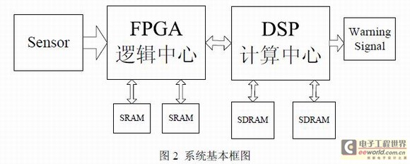

基于上面的分析,本文结合高速的 DSP 计算芯片和可重构的FPGA 芯片构造一套高速的嵌入式视觉处理系统,FPGA 作为辅助逻辑控制和前端处理模块,主要完成图像的前期采集和一些类似直方图统计、卷积等底层的高密度图像处理工作,可在硬件结构上灵活的配置,通过实现一系列的并行结构或流水线结构完成底层的算法,避免由DSP 完成这些细粒度的算法而造成资源的浪费和时间上的损耗;DSP 作为主要的计算中心,完成高层的串行为主的视觉处理任务,诸如道路理解和解释、车道跑偏决策等,DSP 的高速处理能力能较好的完成这些串行度高的算法。系统的基本框图如图2 所示。

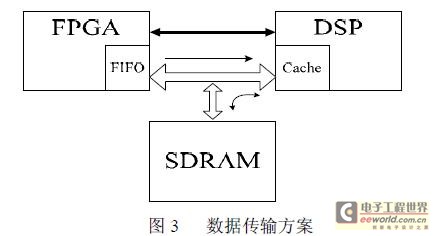

综合上面的种种可能情况,考虑我们采用的 DSP 芯片同时支持FIFO 和SDRAM 芯片的无缝连接,我们设计了图3 的数据传输方案:
首先,前端的采集模块输出的图像数据是 8 位的,而对于我们采用的SDRAM 存储芯片和DSP 处理芯片,数据总线都是64 位的。为了不造成资源的浪费,在FPGA 对图像进行预处理的过程中,我们同时将8 位的图像数据拼接成64 的数据输出,这样可充分利用系统的资源。
其次,在 FPGA 中经过一系列并行预处理的图像数据,存储于FPGA 内部开辟的FIFO中。FPGA 给出握手信号,通知DSP 可以开始由FIFO 向SDRAM 传输数据,数据的传输过程则完全由DSP 通过EDMA 传输方式来控制完成。当核心处理器DSP 完成当前操作的情况下,再从SDRAM 中读入最新的数据进行处理,这可充分利用DSP 芯片丰富的外设资源。
同时,由图 3 的数据流图我们发现数据在由FPGA 向SDRAM 传输的过程中,相对于DSP 来说,FPGA 中开辟的用来存储数据的FIFO 模块和外部主存储器SDRAM 模块是挂接于DSP 上的相同的地址总线和数据总线上的,在这种源设备和目的设备挂接于相同外部总线上的传输形式下,我们采用的DSP 芯片支持一种优化的EDMA 传输模式-PDT 传输,它优化了数据的传输过程,使得DSP 的EDMA 传输模式可在数据不经过DSP 内的缓存区的情况下,直接由源设备FIFO 传输到目的设备SDRAM 中,从而可在一个周期内完成数据的传输。相比于传统的传输模式,先由FPGA 传输到DSP 内部的缓存区,再由DSP 写入到SDRAM 中,PDT 传输模式基本上可缩短一半的数据传输时间,对于像图像这样的大容量数据传输来说,是具有非常大的意义的。

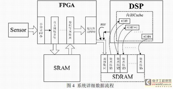

完成了前端预处理模块到主存储器 SDRAM 的数据搬移过程,接下来主要是后端的高速数据传输过程。DSP 与SDRAM 之间的数据传输可达到100MHz 以上的高速速率,尤其是DSP 支持的EDMA 传输方式,更是允许不在CPU 干涉的情况下,就可完成外部数据与DSP 内部的Cache 之间的传输,这样可提高CPU 工作的效率。另外,DSP 芯片内部有两级的缓存,第二级缓存L2 更是可达到1MB,因此我们考虑采用现在流行的ping-pong 传输方式,当CPU 在处理缓存中的ping 或pong 内部的数据时,在可以预测剩余处理时间的前提下,我们可预先将接下来要处理的数据通过EDMA 方式传输到对应的pong 或ping 存储区中,这样便将数据传输的时间蕴含在了处理过程中,节省了相应的传输时间,提高了效率。
综合了上面对整个数据传输流程的分析,我们可以得出如图4 所示的数据搬移过程。由图中可以看出,从Sensor 出来的数据到FPGA 中的预处理,与DSP 内部的数据处理过程,在SDRAM 的缓存处理下,是可以以流水线的方式传输处理的,FPGA 作为前端预处理模块,完成大容量数据的处理过程,对于系统效率的提高具有非常大的作用。

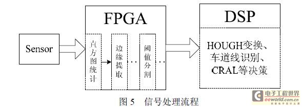

关于前端图像预处理方法及车道偏离决策算法的介绍性文章比较多,在本文中就不做过多的描述,主要的实现流程如图5所示。通过中的一些典型算法,我们验证了本文所设计的汽车主动安全系统是完全满足汽车驾驶这种应用条件下的实时性要求的,而且该系统是具有较强的扩展性的。
