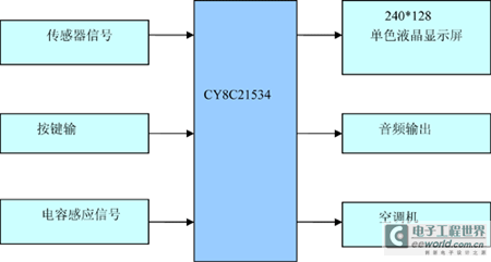

本系统采用Cypress公司提供的21534系列芯片,其特色是集成了电容感应模块CSR,在使用中可以直接配置,为与电容感应有关的设计提供了很大的便利。此芯片拥有四个数字模块位置和四个模拟模块位置,虽然有限,但此款芯片的主要设计目的是为了电容感应的控制,所以在此芯片上配置一个电容感应模块(占用三个数字模块位置和一个模拟模块位置)和实现某些控制所必需的计数器模块(占用一个数字模块位置)是刚好合适的。(如果有必要,还可以采用动态重分配技术加入其他模块)。
系统框图如图1所示。

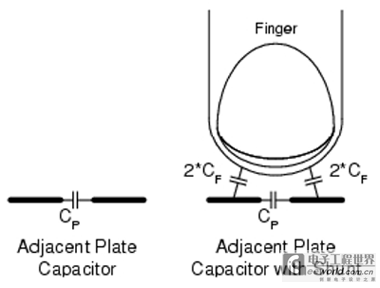

电容传感器通常由覆盖在PCB板上的铜片与地之间组成的电容构成。铜片上覆盖一层绝缘物质。当导体靠近电容器时,如图3,铜片和地之间的电容值就会随之而改变。电容感应弛豫振荡器对不一样的电容产生不一样频率的方波。脉宽调制模块和计数器对输出的频率计算。通过检测计数器的数值和与设定阈值进行比较,可以间断电容感应开关的开合。
软件部分集成了补偿因环境变化和传感器物理特性差异的算法,还可以识别按键的标识、滑条的位置和二维触摸板的位置,使得电容感应开关稳定。
图3 电容感应原理

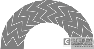

依照电容感应原理,本设计PCB滑条的设计如图4所示。
图4 电容感应PCB的设计

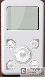

与现在市面上的各款中控台面板相比,此款中控台的设计具有很强的视觉冲击。灰白色的显示和控制部分嵌在黑色的假想车身中,而黑色的按键嵌在白色的操作界面中,对比鲜明,富有时尚感。整个操作界面上没有杂乱的按键,圆形的触摸屏与环绕四周的按键搭配,既显得匀称又不会给人单调的感觉。如图5所示。
图5 车载面板外观设计

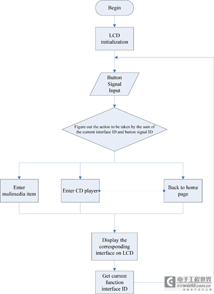

本设计中的软件部分占用了8K的FLASH容量,通过一个主循环查询按键的输入,再结合当前的界面组合出一种任务。软件流程图:
图6 软件系统流程
