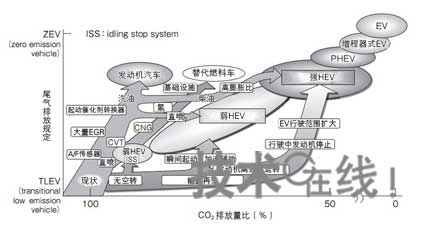

混合动力系统的分类方法有二种。一种是根据可实现的功能的不同来进行分类,另一种是以驱动机构的方式来分类。
首先,按功能来分类的话,就如同图3所示。只有无空转功能的称为微HEV或ISS(Idling Stop System)。在该功能的基础上增加加速辅助、能量再生及发动机高效运转功能等的话,就称为弱HEV,而增加EV行驶功能的话则称为强HEV。越接近强 HEV,CO2排放量及尾气就越少。而EV的排放全部为零。另外,插电式HEV(PHEV)及通过运转发电用发动机来延长行驶距离的增程器式EV被定位于强HEV和EV之间。
图3:HEV和EV的CO2减排效果
按照不同功能对混合动力系统进行分类。

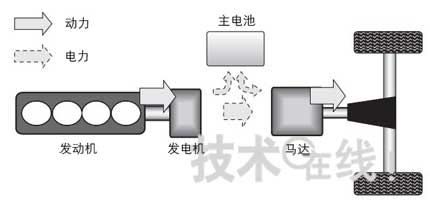

(1)串联式HEV
串联式HEV配备为主电池充电的发动机和发电机,一边始终充电一边用马达行驶(图4)。也可认为是在EV的基础上增加配备了发动机和发电机。在市售车中,与私人乘用车相比,该方式在公交车上采用得较多,丰田1997年上市的“Coaster HEV”以及三菱扶桑卡客车2004年上市的“Aero Nostep HEV”就采用了该方式。
图4:串联式HEV的构成
仅靠马达行驶。配备高功率大型马达。
串联式HEV的特点如下。
·仅靠马达行驶,因此与其他方式相比,马达及发电机为高功率大型产品。
·将发动机动力全部转变为电力,因此能源效率略低。
·驱动力控制及功率输出控制较简单。
·发动机以稳定状态运转,因此比较容易实现尾气净化。

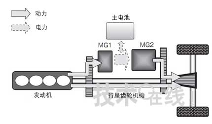

(3)串并联式HEV
串并联式HEV的代表示例是丰田普锐斯等采用的“THSⅡ(Toyota Hybrid System Ⅱ)”。该方式利用行星齿轮机构综合发动机、MG1、MG2三种动力源,根据行驶状态来组合这些动力源,由此进行驱动(图6)。
图6:串并联式HEV的构成
同时具备串联方式和并联方式两者的优点。
这里的MG是指马达兼发电机的缩略语。由于需要在马达功能与发电机功能之间频繁进行切换,因此将原来称为马达或发电机的部分称为MG。
发动机的作用是驱动车辆和驱动MG1。MG1的作用除了为主电池充电外,还包括作为马达起动发动机以及对车辆进行驱动辅助。MG2的作用是实现EV行驶、做加速辅助,以及作为发电机进行能量再生。
串并联式HEV的特点如下。
·具备串联方式和并联方式两者的优点,兼顾燃效和行驶性。
·系统效率较高,因此燃效提高效果显著。
·系统及控制较复杂。
