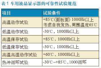

2.1 耐环境性
车用液晶显示器最基本的要求特性就是耐环境性,表1是车用液晶显示器的可靠性试验规范。随着汽车厂商的不同,要求条件更严苛的耐环境试验,例如高温+95℃、低温-40℃,高温高湿65℃、湿度90%,试验时间2000小时等特性,面临这种情况,业者利用随机抽样样品进行试验,确认使用上完全符合耐环境试验要求的特性。

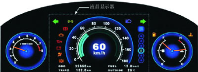

高级机型却持续高画质化发展,主要理由第一是家用液晶电视不断向高画质进化,造成高级汽车持有者也希望追求高画质的车用显示器,第二是高画质的根本手段是提高影像的对比使黑色画面更黑,即使夜间显示黑色画面,背光模块的光线也不会漏光,可以完全融入周围环境与设计(图1)。
图1高对比的汽车仪表板设计范例

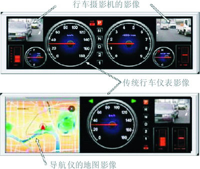

以上介绍的内容大多集中在汽车导航仪的液晶显示器,最近几年汽车厂商提出,利用液晶显示器取代传统机械式行车信息指针仪表。
过去某些车型曾经使用液晶、真空荧光管等组件做数字式行车信息显示,这类显示器主要特征不论是颜色、显示内容都是固定,而且都是单功能,目前汽车厂商提出更换成全彩高画质液晶显示器,使用上可以随时依照实际需求自由切换显示内容,提供驾驶员必要的各种信息。
具体方法是在行车仪表板既有部位,内嵌8寸左右的TFT液晶显示器,就可以显示与传统机械指针仪表相同的影像,夜间若切换成红外线摄影机,还可以辨识黑暗场所的动物与行人,其实这种可以切换成夜间影像模式、具备多功能内嵌面板(In-Panel)的液晶显示器提案,已经在2005年被某些汽车厂商采用,今后可以预期的各式各样内嵌液晶面板的显示画面,如图2所示包含引擎转速、车速、水/油等行车信息与导航仪、各种警告显示、车辆状态,或是利用四周摄影机构成的电子后视镜影像,或是利用无线网络传送的信息、TV、DVD、在线游戏、电影等应用画面等等,因此某些汽车厂商提出采用画面尺寸大于12寸以上的全彩高画质液晶显示器,只不过汽车厂商私下认为提供的信息如此繁杂,尤其是某些信息要求驾驶员在行车途中瞬间进行判断,然而随着显示方法的不同,反而会使驾驶员更混乱,因此汽车厂商认为显示方法必须充分考虑、规划。此外法规上自主性的规范非常多,因此汽车厂商几乎已经陷入不得不更加慎重检讨的窘境,不过整体而言未来汽车的仪表板肯定会朝高画质全彩液晶显示器发展。

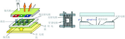

5.1 半穿透型高画质全彩液晶显示器
上文曾经提到车用液晶显示器的辉度必须超越外部光线,不过半穿透型高画质全彩液晶显示器却积极应用外部光线。半穿透型高画质全彩液晶显示器的各画素,同时设有穿透电极与反射电极,如图3所示,反射电极部位的液晶间隙(CellGap)只有穿透电极的一半,穿透与反射两电极形成所谓的多间隙(MultiGap)结构,利用这种特殊构造组合穿透与反射的光学特性,就可以改善显示画面辉度不足的困扰。
图3半穿透型液晶显示器的断面结构
半穿透型高画质全彩液晶显示器的反射电极部位光线穿透率会降低,其结果造成背光照明模块的画面辉度降低,不过外部光线一旦变亮,利用外部光线的射入,反射电极部位的辉度会提升,因此半穿透型液晶显示器在任何外部光线环境下,都可以维持一定的画面识别性。
半穿透型高画质全彩液晶显示器若与ASV液晶组合,利用对比、视角范围、色再现性与视角,还可以大幅改善色彩变化特性。
