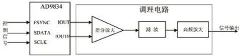

DDS电路设计主要包括接口电路、DDS芯片及信号调理电路等,接口电路主要对DSP发送来的信号进行接收,接收DSP的控制命令,DDS根据收到的DSP控制命令及接收到的频率控制字,生成符合频率要求的信号并输出。由于DDS的输出为电流信号,因此,必须将电流信号通过负载转换为电压信号,将得到的电压信号进行调理即可得到所需的正弦信号。DDS电路设计的原理框图如图3所示。
图3 DDS电路设计的原理框图

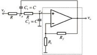

AD9834内部存在D/A转换器,信号通过D/A转换器输出。由D/A输出阶梯波的频谱分析可知,除了主频之外,频谱中还出现主频的倍频分量,这种高频分量可视为噪音。由于DDS技术含有上述噪声,所以必须在D/A转换器之后接滤波电路。这里采用二阶压控电压源低通滤波电路,其特点是输入阻抗高,输出阻抗低。二阶压控电压源低通滤波电路如图5所示。
图5 二阶压控低通滤波电路
本设计的截止频率为20kHz,选择C=0.047?F,经计算得R=12.305kΩ ,R1=16.651kΩ , RF=9.757kΩ 。利用上述的电路和参数验证,达到了阻带衰减速度快,相位呈线性的理想效果。
