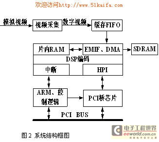

本系统主要分为三部分,分别是视频采集模块、视频的MPEG-4编码模块和视频传输模块,其结构框图如图2所示。

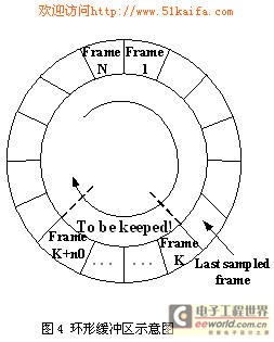

本系统在视频采集中设计了一个数据结构将空间连续的先行缓冲区转化为一个环形的缓冲区,其简单的示意图如图4所示。
采用此方法只要为这个缓冲区分配足够大的空间,使其中存放的图像帧的数目至少大于3,这样就可以保证在对图像数据进行处理的同时还可以同步进行新的图像数据的采集,而不会发生任何数据冲突。系统将会永远保留环形缓冲区中最旧的N帧图像直至被系统取走。
