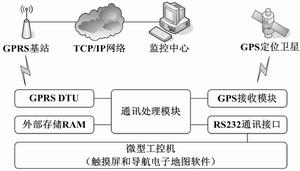

车载终端硬件组成如图1所示。
图1 车载终端硬件组成原理图

本文选用了天宝(Trimble)公司的Lassen SQ/IQ系列GPS接收模块。该模块支持的数据格式有TSIP和NEMA0183,在目前的软件系统中,通常使用NEMA0183格式的数据。NEMA 0183协议允许信号源通过一根双绞线将数据以串行通信方式发送到一个或者多个接收端。
微型工控机
GPS模块的数据通过RS-232串口直接发送到微型工控机,通过工控机上运行的电子地图软件,能够显示出车辆当前的位置和各个主要地理位置。微型工控机不但具有普通计算机所有的功能,并且具有很高的集成度,体积小、重量轻、方便安装。
GPRS通信模块
车载终端嵌入了GPRS通信模块,它将GPS接收模块的位置信息实时发送到远程数据库监控中心,实现了所有车辆的监控和调度。
作为监控调度系统,首先要考虑监控覆盖范围、实时性、调度业务、车辆容量、刷新速率等要求,选择合适的无线数据链路和电子地图,并开发相应的业务软件。GPRS/IP/TCP/UDP协议栈可以实现数据的实时交换,而且在现有的公用无线通信系统中拥有最大的带宽,与目前流行的短消息传输方式相比,在相同数据长度、相同时间间隔下,其通信费用是短消息方式的1/6,甚至更少。本文使用深圳宏电公司的GPRS DTU H7000系列无线通信模块实现GPRS的网络连接和数据传输。当无线通信模块登陆到GPRS网络时,将实时地把GPS接收模块的位置信息发送到远程监控中心,以供监控和调度使用。
