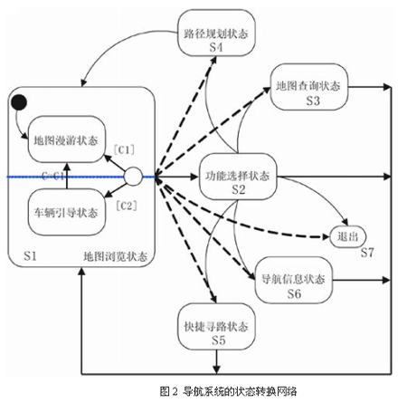

导航系统的状态转换网络
整个导航系统是一个复杂的人机交互系统,为便于语音交互对话模式的设计,首先对系统作状态划分,然后从人机交互的角度描述整个系统的状态转换网络。将系统划分为地图浏览、功能选择等六个功能状态和一个退出状态。图2描述了这些状态之间的状态转换网络。
图中的节点代表系统的各个状态,带箭头的连线代表从源状态到目标状态的转换。状态转换网络接收用户的操作作为驱动事件,完成从一个状态到另一状态的转换,网络中的一条路径便代表着特定的交互过程。
导航系统各状态节点对话模式设计
为便于描述各状态节点内部的对话模式,将状态节点按图2所示编号为S1"S7,用Tmn表示状态节点Sm到状态节点Sn的转换。另外,借鉴状态流 stateflow模型的表示方法,提出用于描述车载导航人机语音交互系统中的对话模型。重新定义转换的描述方式,用四个属性来描述状态节点内的一次转换:

以地图浏览状态为例,说明对话模式设计的过程。地图浏览状态由两个互斥的子状态组成:地图漫游状态和车辆引导状态(参见图2)。这两种子状态的人机交互大部分相同,所以将二者统一划分在地图浏览状态下。对于区分对待这两个子状态的交互过程,可以通过附加条件来判断当前子状态,再作不同的处理。地图浏览状态节点的对话模式设计如图3所示。

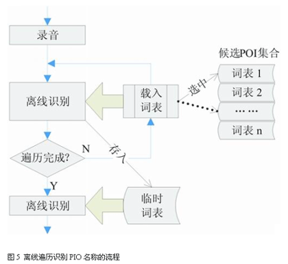

POI名称的识别方法
识别子系统除了要识别控制命令以外,还需要识别POI(兴趣点、标志点)名称。POI名称识别与控制命令识别最大的区别在于其候选集合在规模上的差异。在本系统中,进行控制命令识别时候选集合的规模最大约为30个,但进行POI名称识别时,以所用的北京电子地图为例,其POI点的个数为20,172 个,此时其候选集合的规模比控制命令识别时大几个数量级。
利用命令词识别引擎进行识别时,必须为引擎提供一个当前词表,需要先将候选集合中的词条转化为词表,才能真正地进行识别 。同时,基于中小词表的ASR 识别引擎不能生成规模达2万多的词表,所以对于POI名称识别,采取了不同于控制命令识别的方案。在对控制命令进行识别时,因为候选集合可以用一个词表来表示,采取了在线识别的方法。而对POI名称进行识别时,单个词表无法容纳所有的POI名称,由此提出了利用识别引擎离线识别功能的离线遍历识别方案。该方案利用多个词表来描述整个候选集合。实现的具体流程如图5所示。
该方案将候选POI集合划分为n个子集,并生成各子集的词表,然后以各词表为当前词表进行离线识别,并将这些局部的识别结果汇总形成一个临时词表,最后在这个临时词表中进行识别,得出全局的最优识别结果。该过程遍历了各个子集,相当于在整个候选集合中匹配出最优识别结果,所以识别正确率得到了保证。同时由于识别次数的增加,导致识别时间相应地变长。
