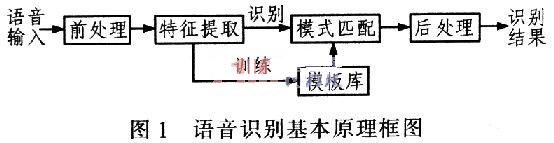

语音识别的基本原理框图如图l所示。语音识别过程主要包括语音信号前处理、特征提取、模式匹配等部分。语音信号输入之后,预处理和数字化是进行语音识别的前提条件。特征提取是进行语音信号训练和识别必不可少的步骤,本文采用的是提取每帧的Mel系数的倒谱参数作为语音信号的特征值。模板匹配算法目前有DTW 算法、HMM隐马尔科夫模型、ANN人工神经网络等。本文采用HMM隐马尔科夫模型的方法,提取出的特征值存入参考模式库中,用来匹配待识别语音信号的特征值。匹配计算是进行语音识别的核心部分,由待识别人的语音经过特征提取后,与系统训练时产生的模板进行匹配,在说话人辨认中,取与待识别语音相似度最大的模型所对应的语音作为识别结果。

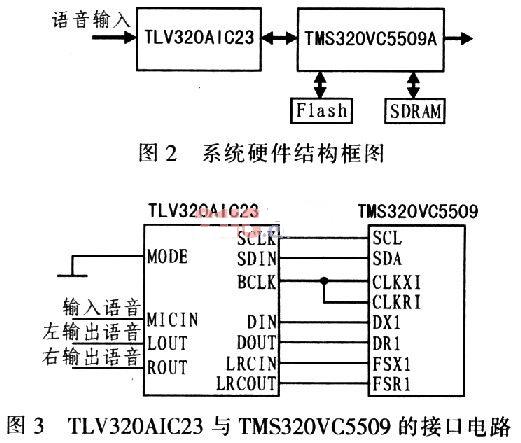

图 2为系统硬件结构框图。此系统的核心器件是TI公司的TMS320VC5509定点DSP。在本系统中,它不仅是语音识别的核心,还负责计算器的运算部分。TMS320VC5509是系统的运算处理单元,具有2个乘法器(MAC),4个累加器(ACC);40位、16位的算术逻辑单元(ALU)各一个,这大大增强了DSP的运算能力;指令字长不只单一的16位,可扩展到最高48位,数据字长16位;可通过USB接口对TMS320VC5509烧写程序而不必借助仿真器。正是基于这些优点,选择该器件可节省开发资金,减小电路板面积。DSP与TLV320AIC23的接口电路如图3所示。

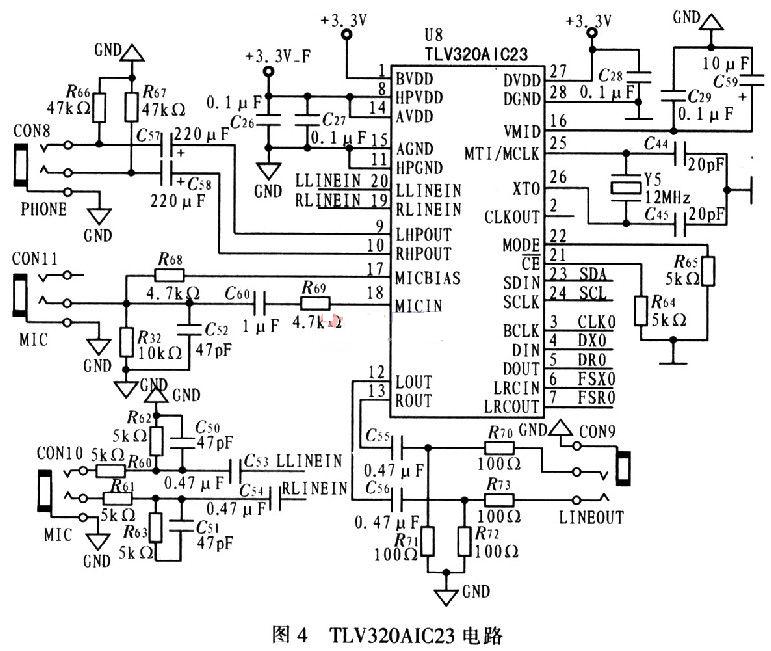

TLV320AIC23是Tl公司的一款低成本、低功耗的音频编解码器(CODEC),在本系统中负责采集语音信号。它与本系统相关的性能参数有:支持8~96 kHz可调采样率;可调1~5dB的完整缓存放大系统等。图4是TLV320AIC23的电路图

HY57V641620 同步动态存储器(SDRAM),容量为4 M×16 bit。作为RAM的扩展,它大大增强了DSP的存储与运算能力。在系统初始化的时候,用来装载放在Flash中的声学模型。这样在语音识别的过程中可以通过片外的SDRAM来访问声学模型,比直接访问Flash来获取声学模型数据要快。LCD显示器用来实时显示经过语音识别后的数字、运算符号,并在得到需要显示最终结果的提示后显示答案。

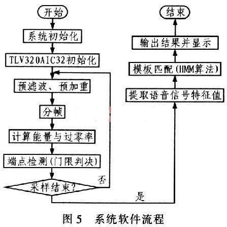

图5为系统的软件流程。整个系统开始运行后,初始化DSP及TLV320AIC23,以使各个寄存器的初值符合要求。在系统通过TLV320AIC23采集语音信号后,首先要进行预滤波和预加重;接着将语音信号进行分帧;然后计算每帧信号的短时能量与短时平均过零率,为接下来的门限判决提供依据;利用门限判决进行端点检测后,提取每帧的Mel倒谱参数(MFCC),作为该帧信号的特征值;最后,用处理后的语音信号的特征值与模板进行匹配,这一部分是系统的重点。以相似度最大的模板锁对应的语音信号为识别结果。根据识别的结果在显示器上显示数字和运算符号,由运算规则得出结果并显示。
