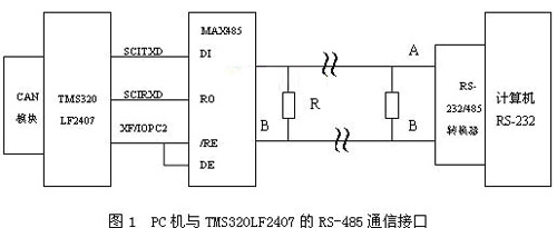

本设计以PC机为主机,以TMS320LF2407为从机,实现了主从机之间的基于RS-485的串行通信,以及TMS320LF2407与CAN总线的通信。其中PC机与TMS320LF2407的RS-485通信,采用MAXIM公司生产的MAX48X/49X系列收发器芯片,完成RS-485标准接口通信。由于PC机上提供的是标准的RS-232C串行接口,因此,需要RS-232C/RS-485转换器进行接口转换。如图1所示。应用TMS320LF2407内嵌的CAN模块和总线接口芯片PCA82C250,实现了TMS320LF2407与CAN总线的串行通信。

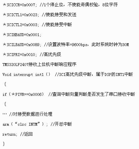

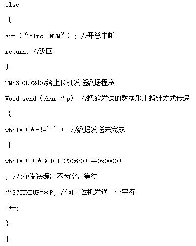

TMS320F2407有较强的串行通信能力,设计到的控制类寄存器较多,这使系统设计比较灵活。设计时,首先对控制类寄存器进行初始化,包括数据格式、中断使能、中断优先级、波特率等参数的设置。初始化完成以后,就可以发送和接收数据了。如果要发送数据,只要把数据写入SCITXBUF即可,由串行通信SCI模块自动完成发送数据。如果要接收数据,只要把SCIRXBUF的内容读出即可(从引脚SCIRXD/IO移位来的信息由串行通信SCI模块本身自动去掉起始位、停止位、校验位,并将数据放到SCIRXBUF中)。代码如下:
初始化TMS320LF2407的SCI模块

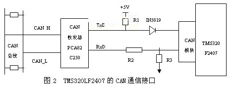

应用TMS320LF2407微控制器组成一个CAN总线网络,进行实时接收和发送数据。CAN控制器接口用于提供CAN协议控制器与物理总线之间的接口,总线接口芯片使用PHILIPS公司生产的PCA82C250,它可以方便的将CAN控制器连接到CAN总线网络上。硬件系统分为两层,第一层是CAN总线与TMS320LF2407的接口电路,实现CAN总线和TMS320LF2407的物理接口,第二层是TMS320LF2407与CAN总线的信息处理层。如图2所示。
PCA82C250提供差分发送和对CAN控制器的差分接收,由于PCA82C250是5V电源供电,TMS320LF2407是用3.3V电源供电,因此采用电阻分压来实现电平转换。其中R2,R3分别取1KΩ和2KΩ,R1取10KΩ。对于二极管D1选用具有快速恢复能力的肖特基二极管IN5819。

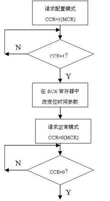

初始化位时间可按如下步骤进行(如图3所示):
(1)在MCR寄存器中设置改变配置请求位:CANMCR=1000H;
(2)配置BCR寄存器:CANBCR2=0000H; CANBCR1=0157H;
(3)请求正常模式:CANMCR=0000H;

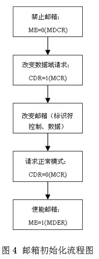

初始化邮箱可以按照如下步骤配置邮箱(如图4所示):
(1)禁止邮箱写0到CANMDER:CANMDER=0000H;
(2)在CANMCR中设置改变数据域请求:CANMCR=0100H;
(3)改变邮箱内容:数据可以只在发送邮箱中设置;
(4)返回正常模式:CANMCR=0000H;
(5)使能邮箱:CANMDER=0004H;

图3 初始化位时间编程流程图
