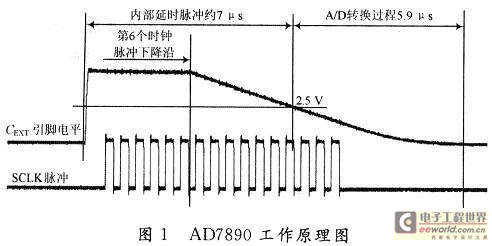

AD7890通过片内高速双向串行数据接口接收控制字和输出转换结果。通过向控制寄存器写数据可以确定转换通道、转换开始信号等信息。其控制寄存器包含5位数据,因此至少需要6个SCLK脉冲才能完成对寄存器的写操作。其中,A2,A1,A0分别为通道地址选择最高位、次高位、最低位。通道选择算法为:通道号=4A2+2A1+A2+1。发送数据的第5个SCLK脉冲下降沿过后的数据均为无效数据。控制字写入寄存器后,器件即启动内部延时脉冲,保证在转换开始前跟踪/保持器有足够的时间来完成转换通道的建立和切换。该延时脉冲宽度取决于引脚电容的CEXT值。一般引脚电容值取CEXT、120 pF或200 pF。据测试,此时延时脉冲宽度分别约为7.Oμs和9.6μs。向控制寄存器写数据时CEXT,引脚电平由低变高,电容在第6个时钟脉冲的下降沿开始放电,电压降低至2.5 V以下时内部延时脉冲结束,同时A/D转换开始,5.9μs后转换结束。若此时串行读操作已完成,且RFS已变高为高电平,则用新的转换结果更新输出寄存器。至此,一次A/D转换结束。图1为AD7890工作原理图,从示波器获取的图片显示了CEXT引脚电平、SCLK脉冲与A/D转换过程时间的关系。

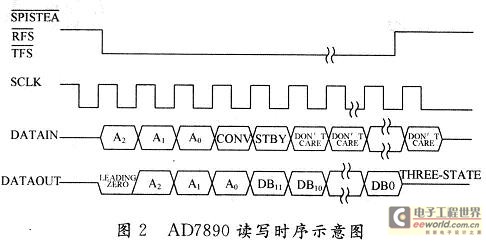

控制AD7890的转换开始有两种方法。一是,硬件控制,即将CONVST引脚置低,器件产生一个窄低电平脉冲,在脉冲的上升沿A/D转换开始,前提是须向CONV位写0;二是,软件控制,即向控制寄存器的cONV位写1,此时CONVST引脚不起作用。二者区别在于,采用硬件控制转换开始时,在CONVS丽上升沿启动转换,此时必须保证内部延时脉冲已经结束;对于软件控制,内部延时脉冲结束时转换立即开始。需要说明的是,在向控制寄存器写数据时,6个写操作时钟脉冲结束前,发送帧同步信号TFS必须保持低电平,否则写操作不能成功。而读取A/D转换结果期间,接收帧同步信号RFS必须保持低电平。RFS和TFS连在一起,使SPI口的读、写操作同时进行。以DSP作为主设备,AD7890作为从设备,即工作在外部时钟模式下,此时读、写操作时序分别如图2所示。DSP的SPISTE丽引脚具有从设备片选功能,该引脚为低时可向从设备发送数据,文中将该引脚作为通用收、发帧同步信号来控制RFS和TFS。

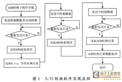

对于SPI接口而言,数据与串行时钟脉冲是同时产生的,即只有数据线上有数据传送时才产生时钟脉冲。所以发送控制数据结束后,DSP收到的数据并不是真实的A/D转换结果,但需要读取接收缓冲寄存器数据使SPI复位。多次实验表明,对于单次A/D转换,在转换结束后需要再向AD7890发送2次空控制数据0x0000,之后DSP的SPI接收缓冲寄存器中的数据才是正确的A/D转换结果,即每次A/D采样循环需要进行三次数据交换才能得到有效A/D转换数据。采用查询方式判断数据是否发送结束,即SPI状态寄存器SPIINT FLAG位为1时表示已完成数据发送。软件实现A/D转换的流程框图如图4所示。
