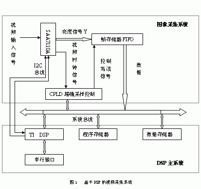

系统平台硬件结构如图1所示。整个系统分为两部分,分别是图象采集系统和基于DSP主系统。前者是一个基于SAA7110A/SAA7110视频解码芯片,由复杂可编程逻辑芯片CPLD实现精确采样的高速视频采集系统;后者是通用数字信号处理系统,它主要包括:64K WORD程序存储器、64K WORD数据存储器、DSP、时钟产生电路、串行接口及相应的电平转换电路等。
系统的工作流程是,首先由图象采集系统按QCIF格式精确采集指定区域的视频图象数据,暂存于帧存储器FIFO中;由DSP将暂存于FIFO中的数据读入DSP的数据存储器中,与原先的几帧图象数据一起进行基于H.263的视频数据压缩;然后由DSP将压缩后的视频数据平滑地从串行接口输出,由普通MODEM或ADSL MODEM传送到远端的监控中心,监控中心的PC机收到数据后进行相应的解码,并将还原后的视频图象进行显示或进行基于WEB的广播。

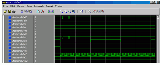

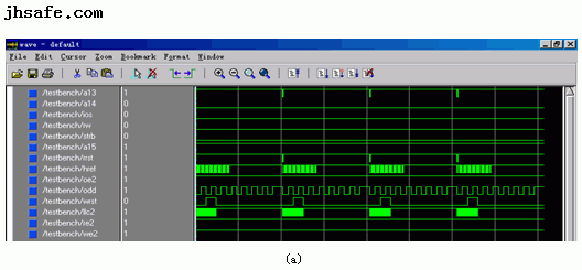

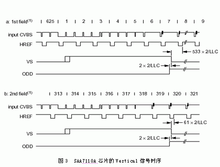

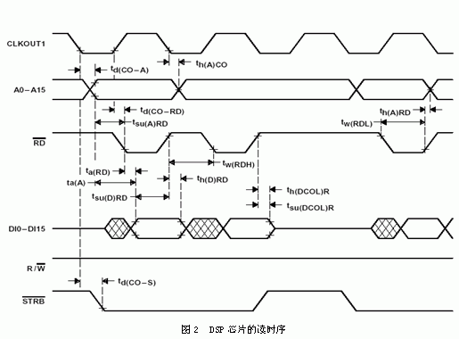

根据DSP芯片的读时序(如图2所示)、写时序、SAA7110A芯片HREF信号时序、Vertical信号时序(如图3所示)和Horizontal信号时序的要求,按照采集QCIF(176×144)格式图象的需要,设计了CPLD精确采样的时序逻辑(如图4所示)。
(b)
图4 CPLD时序仿真图
(a) CPLD精确采样的时序逻辑;(b) 对上图(b)进行32倍放大
从图4得到的CPLD后时序仿真结果来看,完全达到了预定的精确采样要求。真正地实现了具有正确比例关系的精确采样,效果良好。
