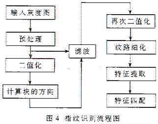

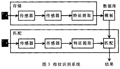

指纹识别系统如图3所示,可以分为存储和匹配两部分。记录的目的是提取指纹特征(模板)。在比较处理过程中,将输入的指纹图像特征与模板进行匹配,通过比较决定匹配结果。 图4显示了该指纹识系统的算法处理过程,主要过程包括: 图像处理——获得高质量的二值图像; 纹路细化——获得细化后的二值图像;细节提取——提取端点和交叉点形状; 细节比较——比较模板和输入图像的细节。 图像处理的目的是把输入的灰度图像转化为高质量的二值图像。指纹图像是一种噪声较大的图像,因此需要图像增强减少这些噪音,并增强脊线。
第一步,使用高通滤波器低通滤波器预滤波进行平滑处理。通过第一次二值化处理,过滤后的灰度图像转化为二值图像。第一次二值化处理后,每个二值图像块的方向被提取,并且最大方向被计算出来。然后,过滤后的灰度图像沿着已经查明的方向通过方向滤波器进行平滑处理。最终的二值图像通过对最后的灰度图像进行第二次二值化处理后得到。

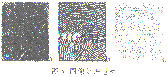

经过图像预处理,指纹二值图像被细化以便脊线图案成为一个像素宽的连接线段。图5中a、b、c分别为原始输入灰度指纹图像,以及细化前和细化后的二值图像。
详细的细节是从细化后的二值图像中提取的。详细的分支被发现后,就从分叉点或终点开始描绘轨迹。包括细节点的至多五个点被作为完好的细节标准提取。然后,通过这些点,细节的形状数据被计算出来。这种形状数据作为特征数据和细节类型以及它们的位置都被记录下来。 两个指纹的匹配指数是基于细节形状的相似程度、细节的类型和它们的位置计算出来的。位移和旋转作为评估两个指纹匹配指数的考虑因素。

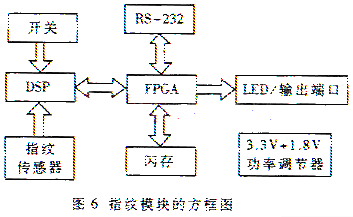

表3 速度选项和匹配时间 旋转比较时间(ms) 2秒内的n个用户 全旋 42 32 1/4旋 12 114 4 硬件实现 图6显示了指纹模块的方框图。
板上有作为主要处理器和控制器的DSP、FPGA,以及作为外围设备的指纹传感器、闪存、RS-232以及LED接口。这个板最高可以100MHz工作,以5MHz的速率从指纹传感器上采集数据。 这块板最初设计集中于高性能和稳定性。在确立了稳定模块之后,致力于减少板子占用的空间以降低制造成本。
