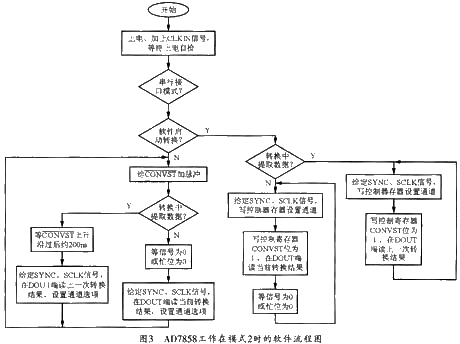

软件设计的主要任务是完成数据采集。本设计,采用TI公司的TMS320LF2407A芯片作为主机。系统调试环境为CCS2.0版本。并采用C语言编程。图3所示为AD7858工作在模式2时的软件流程图。
